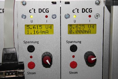

So, ich habe nun meine beiden DCG's kalibriert. Im Prinzip hat auch alles funktioniert, aber trotzdem macht mich folgendes Bild etwas stutzig:
Doppel-DCG
Doppel-DCG
Die Vorgabe für beide DCGs ist 5,6 V Sollspannung / 100mA Sollstrom und das sind nun die IST-Werte.
Abweichung ist also + 15mV und + 25 mV. Wundern tut mich allerdings mehr der Ist-Strom von 1,164 mA.
Kann das so sein? Ist das normal?
Ich muss zugeben, dass ich nicht unbedingt das beste Material zum Kalibrieren habe: ein VC 920 von Voltkraft mit einer Grundgenauigkeit von 0,025%(DC/V).
Bisher dachte ich, das müsste für meine Zwecke reichen....
Frank

Viviatis hat geschrieben:Kann das so sein? Ist das normal?
Hi Frank,
Wenn die Anzeige bei der Spannung stimmt, mit der Du kalibriert hast, dann hast Du da eigentlich alles richtig gemacht. Dann ist es entweder eine Nicht-Linearität von DAC oder ADC bzw. der Spannungs-Offset einer der beiden stimmt nicht.
Bei dem Strom-Offset links ist wohl was beim Kalibrieren schiefgegangen, das geht besser. Such' Dir mit dem vi nochmal die Offset-Kalibrierung für den Strom in diesem Bereich raus...
PS: Die Wenigsten von uns haben einen Kalibrator daheim stehen oder Zugriff auf sowas... Man nimmt einfach für die Grundeinstellung zunächst mal das Genaueste, was man auftreiben kann. Zumindest sollten die beiden DCGs (fast) die gleichen Werte anzeigen, auch wenn Dein Meßeisen nicht so super genau ist.

psclab38 hat geschrieben:Bei dem Strom-Offset links ist wohl was beim Kalibrieren schiefgegangen,
stimmt! Ich habe jetzt nochmal nachkalibriert - irgendwie hatte ich den Offset für 20ma, 200 mA und 2 A nicht kalibriert. War wahrscheinlich der Moment, als meine Frau zum Kaffee gerufen hat ;-)...
Danke und grüße aus Berlin
Frank
