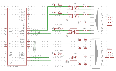

Ich hab da mal auf die schnelle was zusammen gepinselt .. so etwa würde ich mir einen SPI-OptoBus vorstellen .. die 6N137 können laut datenblatt 10Mbs .. auf der kurzen distanz sollte denk ich flachbandkabel reichen (oder?)
PS: an den SPI gehört natürlich noch bisl logic um ihn auch auf der platine für andere bausteine nutzen zu können
PPS: es gibt sicher auch verfügbare quad-optis in smd bauform dann verbrät das ganze nich so viel platz
PPPS: ups der eine opti ist natürlich verkehrt herum im schaltplan .. sry

Erst mal ein (ganz kleines) bisschen Haarspalterei: Das was du da vorschlägst, wäre ja eine Vollduplex-Punkt-zu-Punkt-Verbindung - also kein Bus ;-)

joedawson hat geschrieben:Erst mal ein (ganz kleines) bisschen Haarspalterei: Das was du da vorschlägst, wäre ja eine Vollduplex-Punkt-zu-Punkt-Verbindung - also kein Bus ;-)
stimmt schon .. dann ist der OptoBus allerdings auch keiner, da er eine ähnliche punt-zu-punkt verbindung zu den benachbarten modulen darstellt
