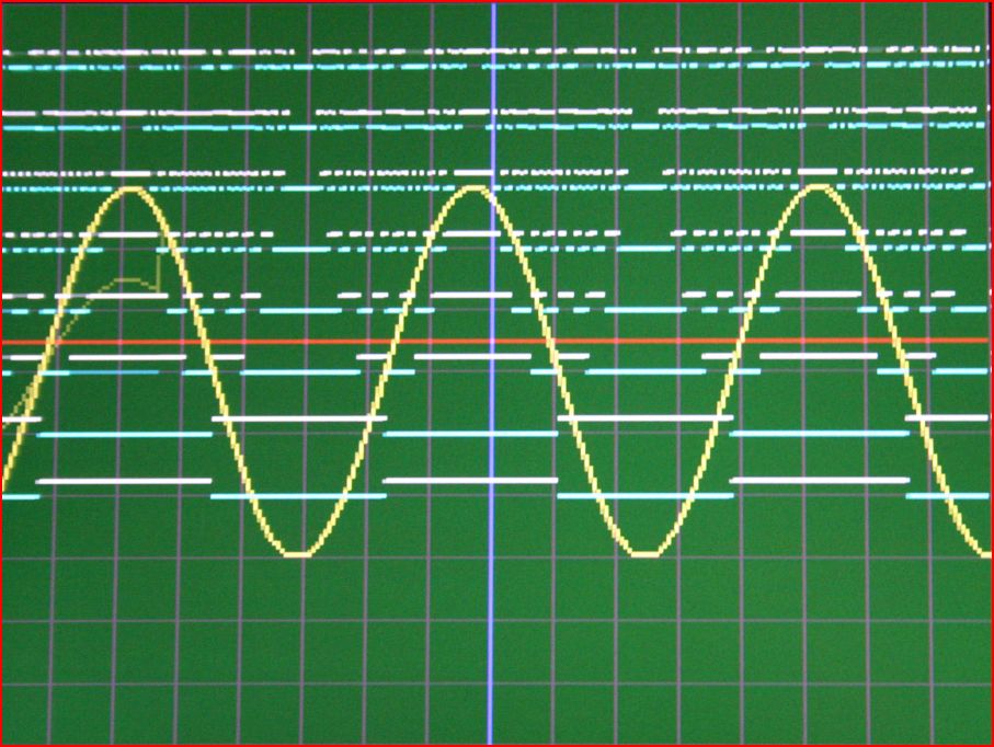

ich habe jetzt einmal das ct-scope von cm getestet. Dazu habe ich den Inhalt von "sd-card" auf eine sd-karte kopiert und scope.ini vom fpga aus gestartet. Das ganze sieht dann so aus:
Frage: ist das so richtig, oder mache ich was falsch?

Hallo Frank,
dochdoch, das ist schon so in Ordnung, das sieht bei mir genauso aus. Jetzt kannste noch ein wenig mit den Parametern spielen (Trigger, Frequenz). Das Ganze ist ja zunächst eine Demo, die mit internen Werten gefüttert wird.
Gruss, ingo.
