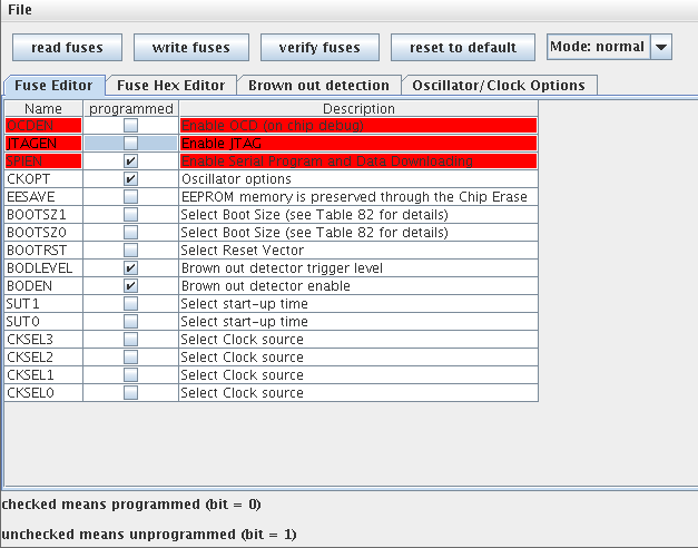

U10 wird von PC3 des Atmegas aus angesteuert - PC3 wird laut Datenblatt auch für JTAG verwendet, habe also nochmal die Fuses überprüft. JTAG war jedoch abgeschaltet (siehe Anhang). Ich benutze die C Software, habe zwischendrin probeweise mal die original Software (hex + eep) geflasht, macht aber keinen Unterschied.
