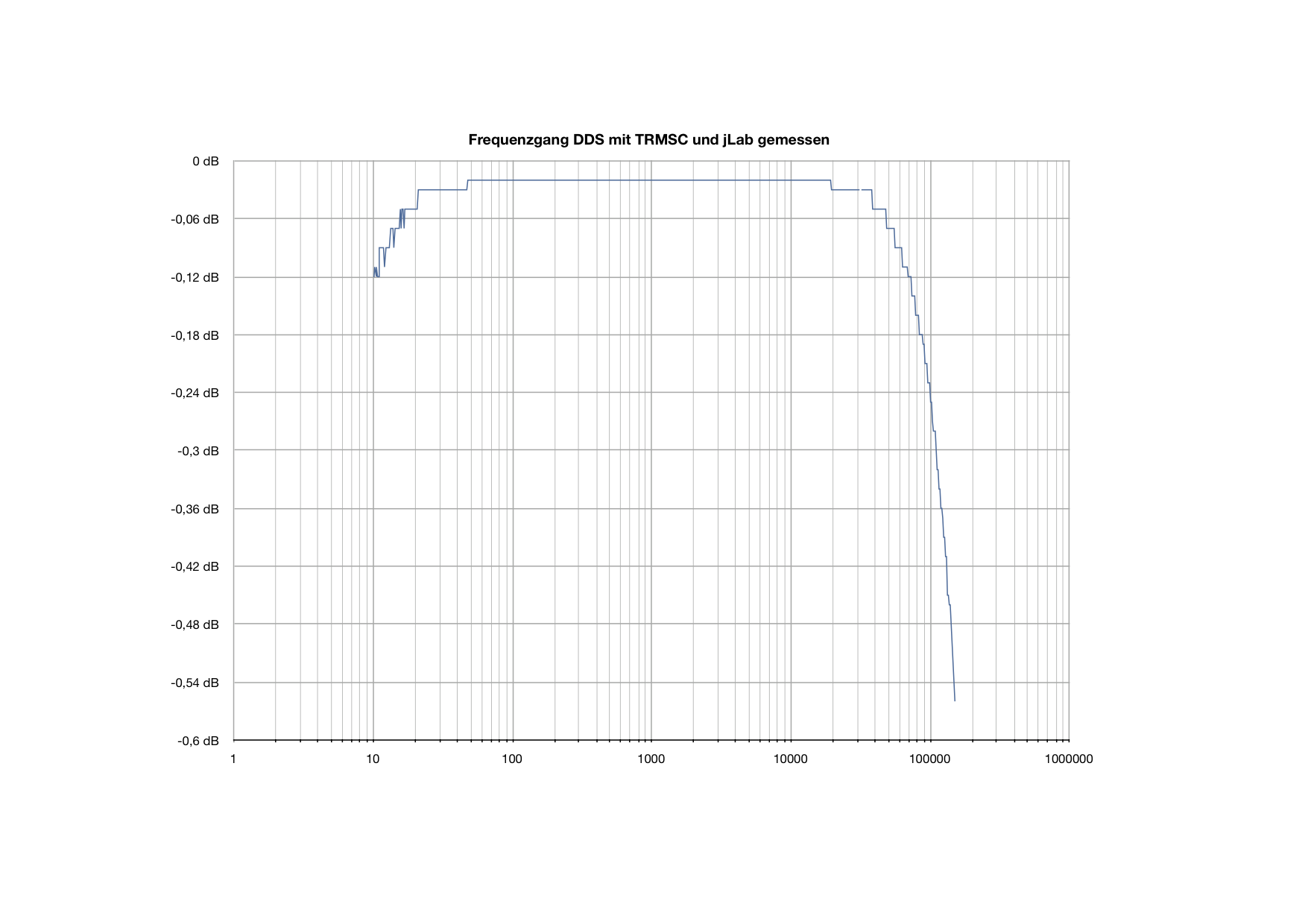

zur Illustration habe ich mal mit jLab den Frequenzgang des DDS gemessen.
Der Ausgang des DDS geht direkt auf das TRMSC.
Da die Sweep Funktion des jLab einen csv Export ermöglicht habe ich das Ergebnis in Numbers (Excel) dargestellt.
Der dargestellte Bereich beträgt -0.6dB bis 0dB bei 10Hz - 150kHz.
Beste Grüße und ein gutes 2010
Frieder
