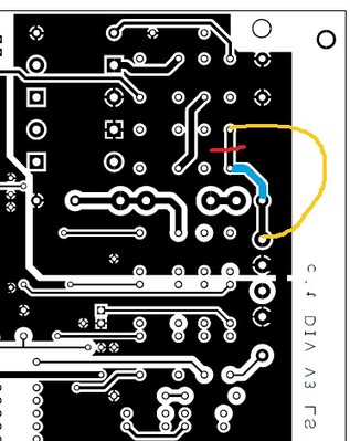

Dann nach einem Blick ins Layout: Im 2.5A-Strommeßbereich fließt der Strom durch Relais 3, und zwar den im Bild oberen Wechsler (über der roten Markierung), vorbei am "Sense"-Anschluß (der über den unteren Wechsler zugeschaltet wird) und dann über die blau markierte Bahn zum Shunt. Damit geht der (temperaturabhängige) Widerstand der blauen Bahn mit in das Meßergebnis ein.
Beim Anschluß über den 10A-Anschluß kommt der Strom von unten und geht direkt in den Shunt. Daher ist das Meßergebnis hier besser.
Wie kann man verhindern, daß der Meßstrom über die blaue Leiterbahn fließt? Man müßte die Leiterbahn an der rot markierten Stelle durchtrennen und die orange eingezeichnete Brücke einbauen. Ich habe das zwar noch nicht ausprobiert, möchte das aber mal zur Diskussion stellen.

Noch ein Nachtrag zu meinem Vorschlag mit der "Brücke". Man muß die rot markierte Unterbrechung auf beiden Leiterplattenseiten anbringen, also mal eben auch das Relais rauslöten. Sonst bringt die Maßnahme nichts.
Mit dieser Konfiguration habe ich fast den gleichen Effekt wie mit dem direkten Anschluß an der 10A-Klemme, ca. 1,2mA läuft der Wert weg. Das ist immerhin nur die Hälfte im Vergleich zu vorher, ohne Modifikation.
