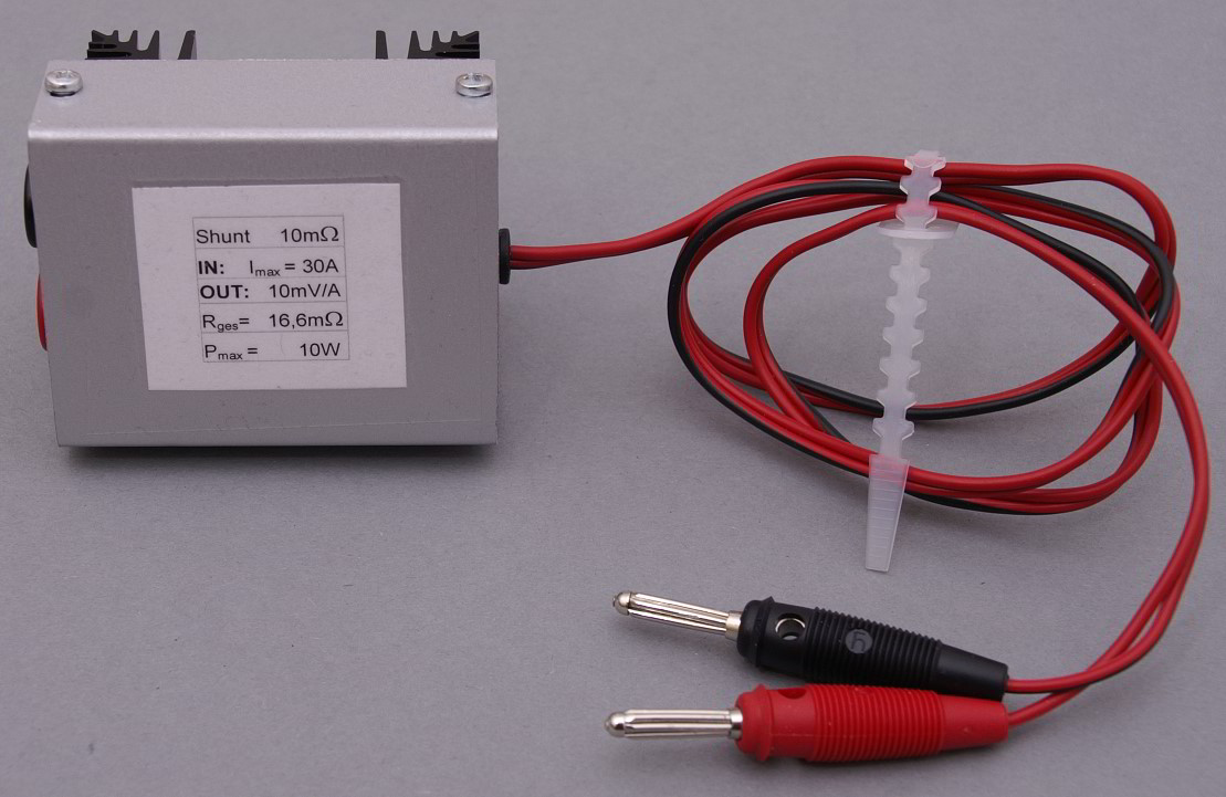

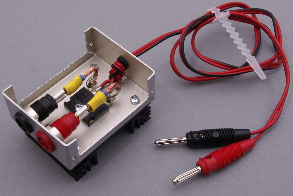

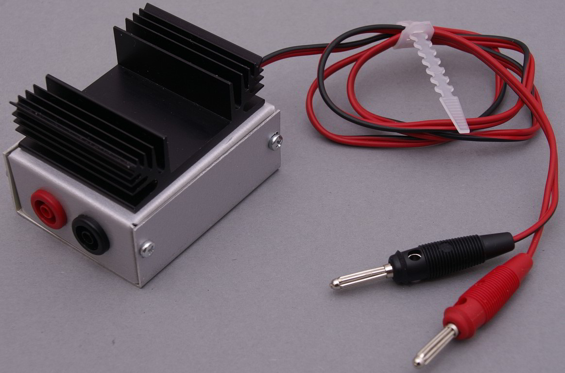

Anbei ein paar Bilder:
elektrische Werte
innen
außen

Ist der Shunt eigentlich isoliert? Von daher ist das mit dem Metallgehäuse nicht so geschickt.

danke für die Anregung! Die nackte metallische Shuntrückseite hat meiner Messung nach keine leitende Verbindung zu den Anschlusspolen.
Ich weiß jetzt nicht, welche Annahmen Du über den maximalen Strom getroffen hast. Wieviele Ampere (Dauerlast) sollten es denn sein?
So einen 10W-Shunt in ein Kunststoffgehäuse zu setzen, finde ich gewagt.
Der innenliegende Kühlkörper nimmt erst einmal Wärme auf, dann wird vermutlich die geschlossene Kunststoffhülle mit der Wärmeabfuhr nicht mehr nachkommen und irgendwann wegschmelzen.
Wenn man mit Kunststoffgehäuse baut, dann würde ich den Kühlkörper nach außen setzen und ein rechteckiges Loch hereinschneiden, so daß der Shunt direkt auf dem Kühlkörper zu liegen kommt.
Das ist bei mir nicht der Fall, der Shunt liegt auf dem Tekogehäuse auf, ich habe nichts ausgeschnitten.
Ich weiß nicht, inwieweit das oberflächenbehandelte Aluminium weniger gut leitet als der Kühlkörper.
