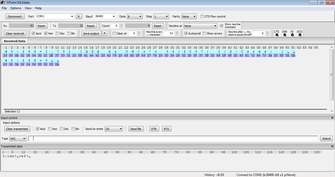

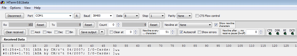

Also Hterm gestartet, 38400Baud, 8-Data, None Parity und ein Stoppbit eingestellt, sowie bei Newline at ( CR+LF ) ausgewählt. Danach die Spannungsversorgung der IFP-Karte eingeschaltet und es kamen leider nur kryptische ASCII-Zeichen. Also unter Hterm das Input-Control-Fenster genutzt und dort Ascii, als TYP ASC eingestellt und mit dem ASend-Botton den vorher eingetippen Buchstaben losgeschickt. Das Zeichen erschien jedoch nicht im Received Data Fenster.
Jetzt den Pfostenstecker zur IFP-Platine gezogen und den Jumper auf der Adapterplatine ( RxD & TxD brücken ) gesteckt und nun ging es. Verbindung zur IFP-Platine wieder hergestellt, Jumper gezogen und am OPTO-BUS ( PL2 ) der IFP-Karte 1&7, sowie 4&10 gebrückt. Auch jetzt sind die gesendeten Zeichen im Received Data Fenster zu sehen.
Auf der ADA-IO-Karte habe ich zuerst den OPTO-BUS IN ( PL3 ) benutzt und auch den OPTO-BUS OUT mit jeweils beiden gesteckten Jumpern ( JP1 & JP2 ). Kriege einfach keine gescheite Rückmeldung. Siehe Bild.

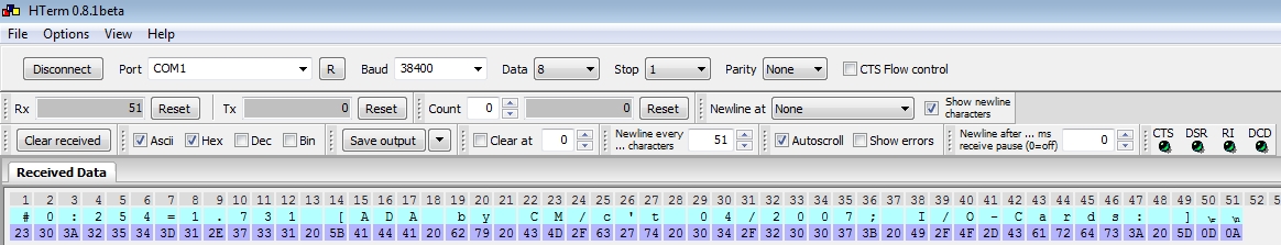

Tja, mit den Bildern einfügen bin ich zwar nicht weiter gekommen, aber dafür mit der RS232-Geschichte.

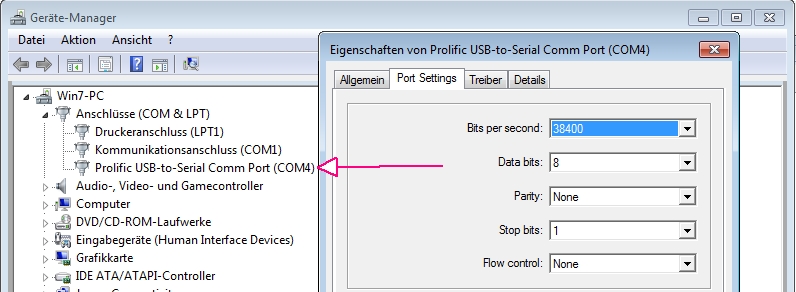

Mein Rechner hat nämlich doch noch diese serielle Schnittstelle. Also dort im Geräte-Manager auch 38400 Baud eingestellt, ein 1:1 Sub-D-Kabel genommen und bei Hterm im Input Control Fenster => ascii einen Haken verpasst, Type = ASC und bei Send on Enter ein CR ausgewählt, die übrigen Einstellungen kontrolliert, Connect-Button gedrückt und im selben Fenster das eingegeben was hier unter Plug & Play steht :

Da ich ja jetzt dank deine Hilfe wieder weiß, wie man Bilder einfügt, kann ich mich wahrscheinlich wieder besser verständlich machen. Ja, jetzt funktioniert die UART bzw. RS232-Verbindung, wenn ich diese über die Einsteckkarte vom PC benutze.Bart hat geschrieben:Ich vermisse irgendwie die Frage bzw. das Ergebnis.
Funktioniert nun die Komunikation mit UART oder nicht?
Bei HTerm gibt es ziemlich viele Einstellungen, da kann man beliebig viel falsch konfigurieren (nicht falsch verstehen, ich nehme es trotzdem gern).
Hast Du bei "Send on Enter" was sinnvolles ausgewählt?

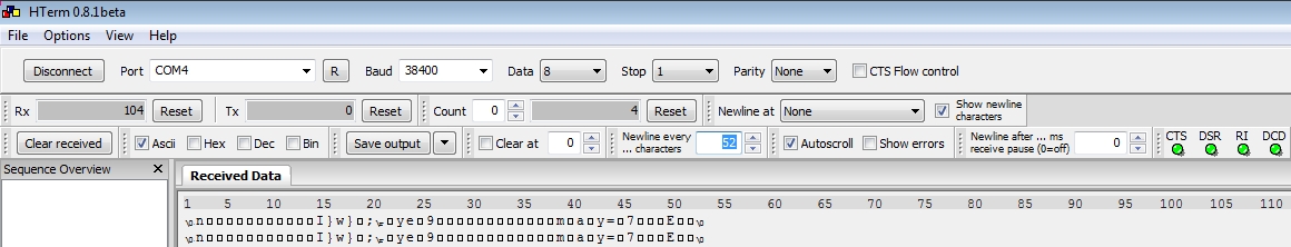

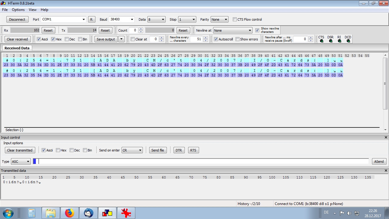

Und zwar mit einem 1:1 Sub-D-Kabel. Beim Einschalten der IFP-Karte, sendet die ADA-IO ihre " Kennung ", dies ist in den Bildern einmal nur als ASCII und ASCII mit HEX-Darstellung zu sehen ( Habe das zweimal getan ) Das Andere Foto zeigt praktisch das gleiche, nur über das Input Control Fenster gesendeten "0:IDN?" Befehl im Feld Send on Enter.
Und ein Bild zeigt die " kryptischen " Zeichen, die beim USB-Seriell-Wandler gesendet wurden. Sieht aus wie bei einer falsch eingestellten Baudrate. Ah, das könnte es gewesen sein. Musste ich ja auch bei der UART-Einsteckkarte im Geräte-Manager von Windows 7 einstellen. Werde es morgen mal testen.

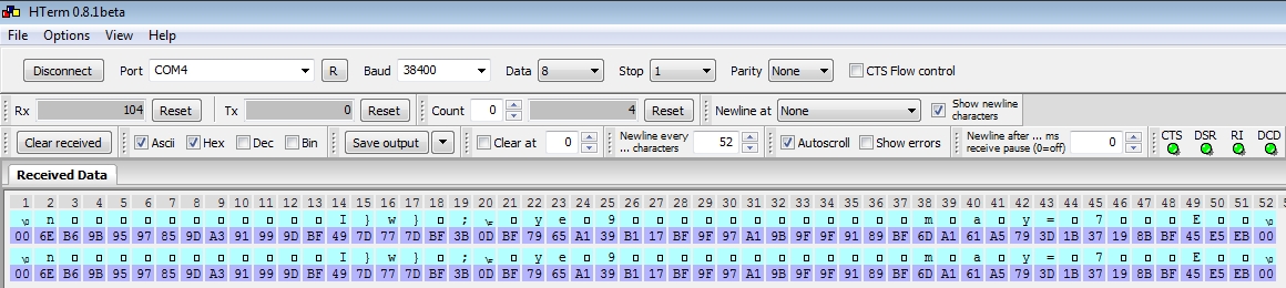

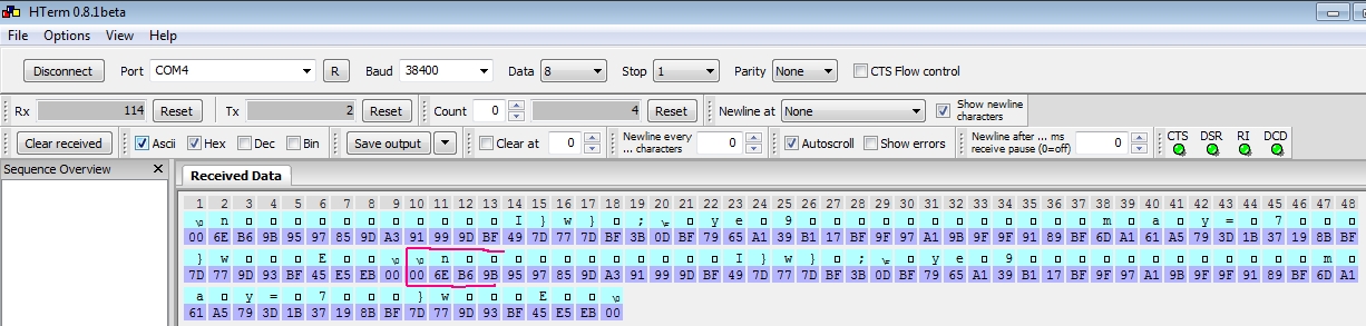

Ach ja man kann nur drei Bilder hochladen. Hier also Hterm mit den kryptischen Zeichen.
Re: AD16-8 nutzen um verschiedene Spannungen einer Schaltung
Bernd_Stein hat geschrieben: Und ein Bild zeigt die " kryptischen " Zeichen, die beim USB-Seriell-Wandler gesendet wurden. Sieht aus wie bei einer falsch eingestellten Baudrate. Ah, das könnte es gewesen sein. Musste ich ja auch bei der UART-Einsteckkarte im Geräte-Manager von Windows 7 einstellen. Werde es morgen mal testen.
Es scheint einfach nicht mit diesem USB-Seriell-Wandler zu gehen. Es kommen immer noch die kryptischen Zeichen. Wenn ich RxD & TxD tausche, wird nichts gesendet.

Gut der Wandler geht. Ob die Baudrate stimmt, bekommt man mit der RX-TX-Brücke nicht raus.
Es ist gut, das Du ein Oszilloskop hast. Mach mal bitte ein Bild von dem Wandler.
Mit dem Oszilloskop würde ich die Ausgangssignale des Wandlers prüfen. Damit bekommt man raus, auf welchen Pin das TX-Signal anliegt und wie die Bitrate ist.
Dazu kann man im HTerm z.B. alle 100 ms ein 'U' (hex = 0x55, bin = 0b01010101) schicken.
Wenn bei dieser Messung die Bitrate stimmt, kannst Du den Wandler mit dem IPF verbinden.
Dort würde ich mir die RX und TX-Pegel anschauen und auf Plausibilität prüfen. Du kannst gern auch Bildschirmfotos vom Oszi hier einstellen.
