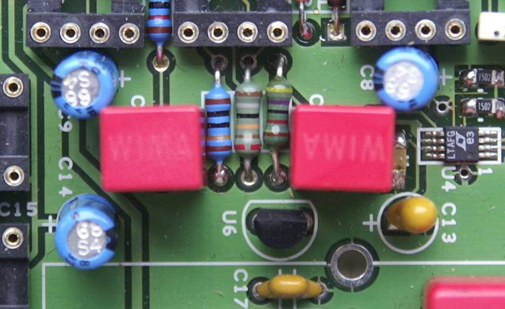

Re: Welchen Kondensatortyp für
Interessant!
Der 6,8µF, der schon 8,5mm Breite hat, sitzt bei mir knalleng (siehe Bild).
Die 11mm Breite eines 10µF-Kondensators passen vielleicht nicht mehr.
Hi Martin,
hast recht, der 10µF passt nicht. Tut mir leid, ich hätte gleich nachschauen sollen, weil's schon so lange her ist.
Bei mir sind auch nur die 6.8µF MSK2 drin.Ich hab eine weitere Änderung wohl nicht für nötig gehalten.
Wenn keramisch, dann X7R in dem Kapazitätsbereich. Der Kram mit Z5U oder Y5V macht einige Kompromisse. Ich hab mir Deinen Link jetzt aber nicht angeschaut.
Hallo Bernd,
ich habe heute den Wima MKS2 in 50V und 10µF bestellt, und setze den Kondensator so hoch ein, dass er hereinpasst.
