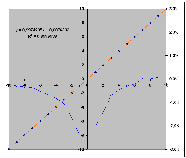

Hier mal der erste DAC-Kanal nach einem Abgleich. Gemessen habe ich mit einem Meterman 37XR, nicht gerade eine Referenz, aber auch kein absolutes Billigteil.
