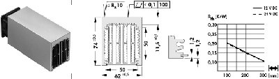

Ich hätte alles auf das Lüfteraggregat von Fischer LA 6250 12V gespannt. Die FETs werden mit den vorgeschlagenen Klammern THFK 247 befestigt (Segor hat die im Sortiment). Die Montagefläche beim Lüfteraggregat ist schon die mit 62mm ??
Lüfteraggregat LA 6250 12V
Schade dass dir das Experimentieren zeitlich verwehrt bleibt, wenn ihr mir sagt auf was ich bei dem OpAmp achten muss, begebe ich mich gerne auf die Suche. Konntest du noch testen, ob der Spannungsfolger was bringt?

EXA hat geschrieben:Ich hätte alles auf das Lüfteraggregat von Fischer LA 6250 12V gespannt. Die FETs werden mit den vorgeschlagenen Klammern THFK 247 befestigt (Segor hat die im Sortiment). Die Montagefläche beim Lüfteraggregat ist schon die mit 62mm ??
Ja. Die Oberfläche ist schön plangefräst und mit einer Schutzfolie abgedeckt. Ich habe den LAV6150 12V genommen, die Länge hat bei mir gereicht. Ich weiß aber nicht wieviel Platz die Klammern eventuell brauchen.
Die Transistoren solltest Du blank mit Wärmeleitpaste auf den KK setzen und den KK dann isolieren.
