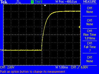

Nachtrag zum Thema: "schöne Signalflanken" 8)
Mit meinem DCG und seinen zwei DACs bekomme ich ohne sonstige Modifikation eigentlich ganz schöne Signalflanken, siehe Bilder. Die Anstiegs- und Abfallzeit ist jeweils im Bereich 1ms bei 0V <--> 10V, gemessen im Ripple-Mode.
Steigende Flanke
Steigende Flanke
Risetime 0-100% Dual-DAC.JPG (24.76 KiB) 46136 mal betrachtet

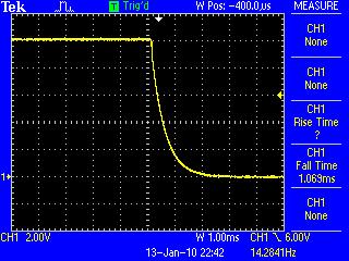

Die fallende Flanke klingelt ohne Last etwas, das verschwindet mit etwas Last am Ausgang.
Fallende Flanke ohne Last
Falltime 100-0% Dual-DAC no load.JPG (24.13 KiB) 46136 mal betrachtet

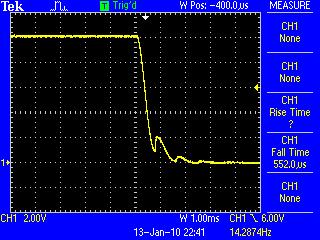

Fallende Flanke mit Last
Falltime 100-0% Dual-DAC with load.JPG (24.11 KiB) 46136 mal betrachtet
Das sieht eigentlich ganz brauchbar aus, aber mit der Standardhardware mit nur einem DAC isses etwas "stufiger", soweit ich mich erinnern kann.
