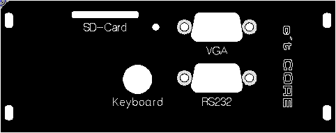

ich hab eine neue Frontplatte entworfen. Fur BASIC CORE.
Und ich bin auf die glorreiche Idee gekommen die Frontplatten in schwarz fertigen zu lassen, dann spare ich mir das teure füllen der Gravuren. Ich finde ich bin ein echter Blitzmerker :lol: .
Mein Visus ist zwar nicht mehr der Beste, aber die Positionen von RS232 und Keyboard habe ich mangels CORERAM erstmal anhand der Bilder von CM geschätzt. Ich bin auf etwa 20mm gekommen (18 mm + Zahnscheibe(n)).
Bestünde eventuell Interesse an einer Sammelbestellung bei Schaeffer?
Und bei der Gelegenheit fällt mir ein, daß wir uns wohl auch selbst um die CORERAM-Platine kümmern müssen, naja mal sehen, was passiert, wenn CM aus dem Urlaub zurück ist.

moosmichel001 hat geschrieben: Wenn wir uns alle einig sind, und CM davon überzeugenkönnen, dann könnte diese Front ja die offizielle werden.
wenn ich nochmal eine machen würde, dann gleich mit Durchbrüchen für CORERAM-Huckepack. Kommt dann also wieder auf 10 TE. Alle anderen Buchsen würde ich separat unterbringen.
CORERAM hat einen lichten Abstand (Bolzenlänge) von 18 mm zur FPGA-Platine (vorgegeben durch VG-Leisten-"Abstand"), inkl. Platinendicke sind die Dsub-Buchsen also 19,6 mm entfernt. Mit Unterlegscheibe gingen auch 20 mm.

Ich habe dann mal die Informationen von CM umgesetzt und den Abstand der Huckepackplatine angepaßt.
Nun hab ich auch zwei Frontplattenversionen für CORE (ohne I/O-Buchsen) 10TE und CORE_I/O 18TE ins Archiv gepackt.
Die Keyboard-Bohrung hab ich auf 12,5 mm erweitert, damit der Stecker geschmeidig reinrutscht.
