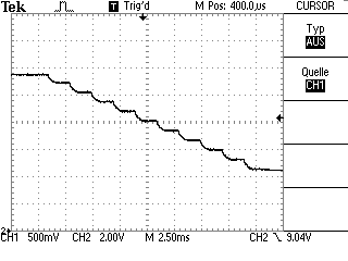

Roddot hat geschrieben:-Braucht es die "Sample and Hold" Mod?
Für die 100Hz-Graetz-Simulation wird das Standard-DCG nicht reichen. Für ISO denke schon. Hat da mal jemand von Euch ein Oszillogramm?
Nicht von der 100Hz Simulation, aber von der ISO Flanke die einige Beiträge vorher zu sehen ist.
Gerhard

Hi Gerhard,
danke für das Oszillogramm. Das sieht doch gar nicht soo schlecht aus. Bei der Dual_DAC-Variante sind die Schritte halt halb so hoch und halb so lang.
