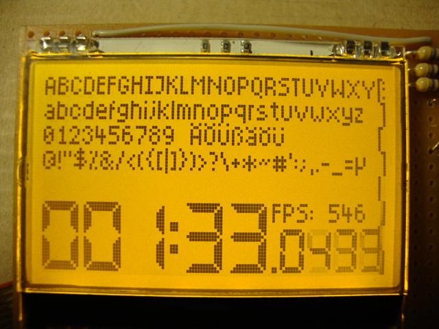

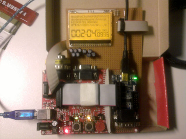

hab doch noch die digicam gefunden...
ist halt das einzige was man zeigen kann ... nen timer, der einfach nur die systemzeit anzeigt ... das allerdings bereits mit rund 500 FPS ... wobei das noch stark verbessert werden kann, da die momentanen gfx-routinen extremer bastel-code sind und der grafikspeicher noch nicht optimal verwaltet wird ... das kommt als nächstes dran.

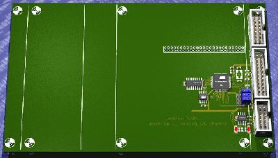

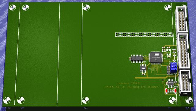

schritt 2, der bald kommt, ist ein erstes lab-board ohne peripherie, aber mit panel (2. bild)... quasi zum entwickeln der späteren module ... was man sieht, sind die leisten für power, jtag und den optobus ... letzterer ist nur einfach da ich eine art optobus-switch auf der ifp-platine integrieren werde ... alle für den controller benötigten teile sind auf dem aktuellen layout vorhanden, incl. spi-cs-decodierung für 8 slaves und einem dataflash ... das einzige was noch fehlt, ist der panel-anschluß ... ich weiß noch nicht genau, was da alles drauf kommt
