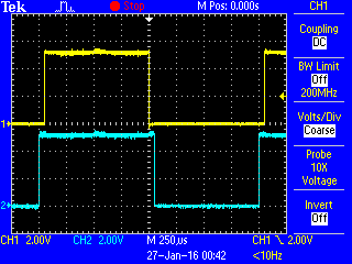

Ich hab mir heute kurz die Hardware auf Standardbestückung zurückgebaut. Dann mit dem Oszi mal die Signale MPXI und MPXU angeschaut und ich muß meine Darstellung zwei Posts weiter oben korrigieren. Die beiden Signale werden für die Standardkonfiguration mit nur einem DAC im 1ms-Raster getoggelt, ich habe mich da vom etwas unübersichtlich gewordenen Code verwirren lassen.
MPXI und MPXU
MPXI und MPXU

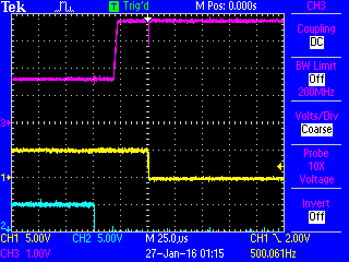

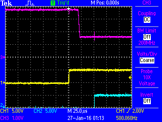

Die beiden folgenden Bilder enthalten zu den Multiplexersignalen noch das DAC-Signal. Das steigt und fällt ganz zahm. Ich weiß nicht, wo Dein zusätzliches Störsignal und das lange Klingeln herkommt.

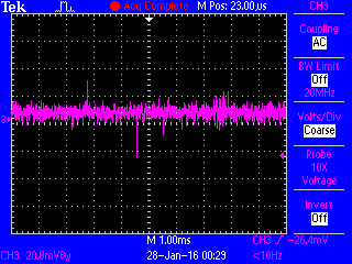

Das Störsignal ist am Ausgang eher nicht-deterministisch; mein Oszi zeigt da kein festes Raster. Peak-Detect ist an.
