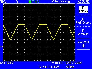

Das gibt eine Rampe von 1.0 bis 0.3 runter und wieder zurück nach 1.0, jeweils mit 100ms Rampenlänge, danach 100ms Level 1.0:

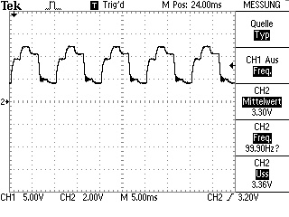

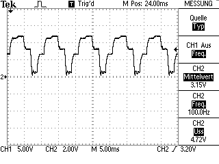

Hier mal die Bilder vom ArbritaryMode = Graetz mit DCG/DCP ohne DualDAC.
Erstmal so wie es wohl aussehen soll
Und mit Fehler
Läßt sich bei mir reproduzieren im ArbritaryMode -> ROM -> ArbritarySelect und dann mit dem Drehencoder durch die Modi schalten. ISO4, ISO4m funktionieren immer, Graetz mal ok und mal falsch, 3Peaks mal ok und mal nicht vorhanden.
Gerhard
Re: DCG und Arbitrary-Funktion
Verfasst: 22.02.2010, 21:45
gewo hat geschrieben:Läßt sich bei mir reproduzieren im ArbritaryMode -> ROM -> ArbritarySelect und dann mit dem Drehencoder durch die Modi schalten. ISO4, ISO4m funktionieren immer, Graetz mal ok und mal falsch, 3Peaks mal ok und mal nicht vorhanden.
Hi Gerhard, danke für die Bilder und für die Beschreibung. Hatte grade schon das Tippen angefangen um diesbezüglich Fragen zu stellen.
Ich hab da einen Verdacht: es wird ja im Standardmodus in 2ms-Schritten gearbeitet, bei Dual-DAC in 1ms-Schritten. Weil bei Graetz und 3Peaks die Samples im 1ms-Raster vorliegen, nimmt die Routine immer jedes zweite. Und beim Umschalten scheint es beim Standard-Mode mal die geraden und mal die ungeraden Indizes zu erwischen. Bei 3Peaks ist dann natürlich alles Faktor 1.0. Ich muß den Indexzähler beim Kurvenumschalten wohl noch etwas zähmen.

Bezüglich des Arbitrary-Mode: Für die Standardhardware hab ich die Änderungen eingecheckt. Das ist leider ein wenig wie Blindflug, ich kann's nicht testen. Quasi Programmieren durch Nachdenken. (und das, nach DEM Arbeitstag den ich heute hatte. :roll: ). Der Fix ist nicht hundertprozentig ideal. Weil die Samples der ISR während dem vollen Lauf (ja, schon atomar) ausgetauscht werden, weiß diese zur Laufzeit (also mitten in der Sequenz) nicht, wo sie exakt steht. Sie macht also weiter bis zum Ende, und wird jetzt hart resetet (auf Index 0, auch wenn der eigentlich bei 1 hätte weitermachen wollen. Aber ungerade gibt's halt bei Standard-HW nicht.
Der Arbitrary-Delayparameter für die Standardhardware sollte jetzt auch richtig eingreifen, da war mir vor ein paar Tagen eine Zeile verrutzzzt.
Wichtigste Konsequenz des Fixes von heute: Bei der Standardhardware muss die Summe der Sampleparameter-Zeiten GERADE sein. Wäre sie ungerade, dann hätte in dem "Graetz"-Beispiel von oben eine Periode wie der erste Screenshot und die andere wie der zweite Screenshot ausgesehen.
