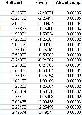

Ich habe mir jetzt mal ein genaues Meßeisen als Referenz organisiert, so eines der Kategorie "diamantgeschliffenes Haarlineal": 6-stellig, Toleranz 24ppm, Kalibrierdatum 31.08.2010.
Was soll ich sagen, das Ergebnis spricht für das DIV. Abweichungen nur im letzten Digit, und die dürften daher rühren, daß der Skalierungsfaktor nur mit vier Stellen nach dem Komma wirkt. Ob das jetzt an der Firmware liegt oder am "DIV-Abgleich.vi" habe ich noch nicht überprüft.
Bezüglich Linearität: also geradliniger könnte das DIV nicht sein, siehe Tabelle:
Meßbereiche:
DIV fix 2.5VDC,
Referenzgerät fix 10VDC.
Ich glaube nicht, daß ich hier ein besonders "gutes" DIV erwischt habe. Aufgrund dieses Ergebnisses sehe ich keinen Handlungsbedarf ein Linearisierungspolynom einzubauen und stelle hiermit die weiteren Untersuchungen zu dem Thema ein.

wow .. hätte nicht gedacht, das das DIV so gute werte erreicht .. aber gut zu wissen das man für rel. kleines Geld so ein gutes Instrument bekommt ;)
kann dir nur zustimmen, das es nicht wirklich Sinn macht, an dieser Stelle weiter zu machen
