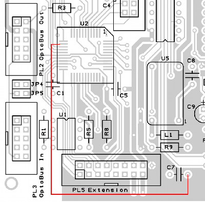

psclab38 hat geschrieben:Poste doch mal bitte für die anderen Interessierten, welchen Draht man genau fädeln muß, damit die PWM auch am Ausgang erscheint. Bevor jetzt alle raten müssen...
guckst Du hier (Bild anklicken zum Vergrößern):
Zusätzliche PWM-Leitung auf dem DDS
Der Ausgang PD4 (Pin 13) des Controllers wird mit dem Eingang (Pin 3) des U12a verbunden. C7 wird ausgelötet, der macht uns nur die niedrigen Frequenzen kaputt. Mit R13 kann man praktischerweise den Pegel gut einstellen. Anleitung zum Abgleich folgt, sobald ich ein Relais auf der Platine habe und die Offsetspannungs-/Pegelgenerierung testen kann.
An alle, die nicht jeden Tag SMD-Bausteine löten, geht noch ein Hinweis: Der Pin 13 am Controller ist leider nicht als Leitung herausgeführt, daher geht es beim Löten recht eng zu. Bitte gut aufpassen, dass keine Kurzschlüsse mit den Nachbarpins entstehen!

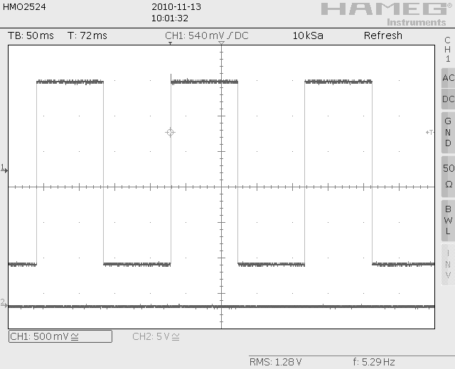

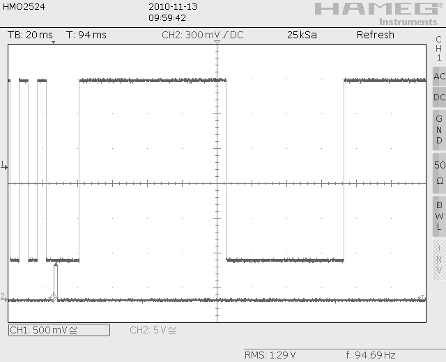

psclab38 hat geschrieben:PS: Nachfrage: Kannst du auch die Bißspuren am Rechteck unterhalb von 20Hz beobachten?
Ehrlich gesagt nein. Meinst Du im Sweep oder normal? Ich habe mir das angesehen, sieht aber ganz sauber aus. Wie meinst Du das?
Ich habe zwei Screenshots gemacht, einmal ohne, einmal mit Sweep. Jeweils deutlich unter 20 Hz. Da sieht alles normal aus.
