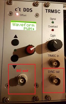

Hallo Bernd,
Auf den Mittelpin der BNC-Buchse gehe ich einmal mit PL7 -> AC Out direkt drauf ( DDS-Platine ) und mit SYNC-OUT der Sync-Ausgangsschaltung ( Punktrasterplatine ). Es sind dort also zwei Adern angelötet.

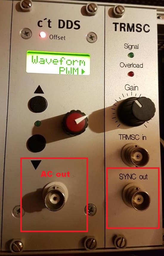

Äh, Moment, nur eine Buchse? Das sind aber doch zwei getrennte Signale für zwei getrennte Buchsen, die am Außenring halt das gleiche Potential haben (Offset Out):
Zwei Buchsen ('AC out' und 'SYNC out')
Ein Anwendungsfall ist, das Sync-out Signal mit dem Triggereingang des Oszilloskops zu verbinden. Das ist z.B. beim Frequenz-Sweep hilfreich weil man da auf nix sauber triggern kann.

TRMSC Frontplatte
Beitrag von Bernd_Stein »
wieder einmal Danke für deine Mühe. Ein Bild sagt ja bekanntlich mehr als tausend Worte.
Wusste gar nicht dass es auch eine Frontplatte für die DDS-Erweiterung TRMSC gibt.
Ich nehme an, dass die BNC-Buchse " TRMSC in " an PL2 -> AC Input der TRMSC-Extensionsplatine angeschlossen wird und "SYNC out" an "SYNC-OUT" der Sync-Ausgangsschaltung ( Punktrasterplatine ).
Wieso ist PL3 -> Ext. Audio ( Audio In/Out ) nicht auf dem Frontplattendesign vorhanden ?
Und überhaupt - wo hast du diese her ?
Segor bietet ja diese an :
https://www.segor.de/#Q=ct-Lab%252FTRMSC-Einbausatz&M=1
So, also noch mal von vorn :
1. Ich muss also von der DDS-Platine PL7 -> AC Return / Offset out, einmal über die OFFSET-IN / OFFSET-OUT Schiene der Sync-Ausgangsschaltung ( Punktrasterplatine ), auf den BNC-Außenring von "AC out" der DDS-Frontplatte und gleichzeitig bzw. parallel auf den BNC-Außenring von "SYNC out" der TRMSC-Frontplatte.
2. Der Mittelpin der BNC-Buchse der DDS-Frontplatte ist mit PL7 -> AC Out zu verbinden und der Mittelpin der BNC-Buchse der TRMSC-Frontplatte mit SYNC-OUT der Sync-Ausgangsschaltung ( Punktrasterplatine ).
Siehe auch Schaltplan zur Sync-Ausgangsschaltung ( Punktrasterplatine ).

Re: Definierbare Anzahl von Impulsen
Die auf meinem Foto gibt es auch nur genau einmal.
Weil ich Audio-In nicht vorgesehen habe und bei PWM in der Software auch gar nicht verwenden könnte.
Hab ich mir vor über zehn Jahren bei Schaeffer machen lassen. Ich hätte nur die volle Breite nehmen sollen, wie die originale Platte von Segor, dann sähe das optisch besser aus. Ich wollte halt damals Platz sparen.
So, also noch mal von vorn : ...
Das lasse ich Dich jetzt selbst ausprobieren :D
