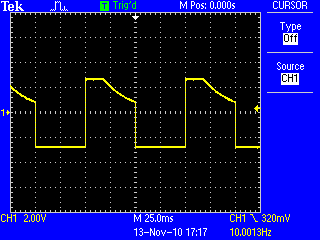

Nein, ich meine PWM, wie ein paar Beiträge weiter oben schon mal beschreiben. Da bekomme ich z. B. bei 10Hz und 50% dieses Bild:
Bißspuren am PWM
Bißspuren am PWM
Ja, das hattest Du bereits erwähnt, das war bei mir wieder hinten runtergefallen. Es stimmt, hier stört C28. Ich habe ihn mit Lötzinn überbrückt, jetzt sieht das Signal wieder gut aus.

thoralt hat geschrieben:Es stimmt, hier stört C28. Ich habe ihn mit Lötzinn überbrückt, jetzt sieht das Signal wieder gut aus.

Ich versuche gerade, mir die Auswirkungen der Überbrückung von C28 klarzumachen. Eigentlich will ich ja das PWM-Signal optimal in das System integrieren. Das heißt, es soll dem Signal des AD9833 möglichst nahekommen. Der hat 0,65 V Vout(max) - dieses Niveau kann man mittels R13 erreichen. Das Signal ist dann aber asymmetrisch. Mittels unserer Offset-Spannungsverstellung könnten wir zwar digital gegenhalten, aber dann ist das Gesamtsignal nicht mehr im vollen Bereich +/-10 V verstellbar.
Entweder klemmen wir an U12a/IN- noch 8k2 + Poti 4k7 nach +5V (damit sollte sich irgendwie 2,5 V negatives Offset an IN- einstellen lassen), oder wir ersetzen C28 durch was größeres (100 uF oder mehr, muss aber kein 50-V-Typ sein wie in der Schaltung angegeben). Die Lösung mit einem größeren C28 scheint mir verlässlicher, da sie näher am Original liegt.
Etwas ganz anderes ist mir noch aufgefallen: Liegt Pin 4 von U8 (V-) WIRKLICH nur über C16/C17 an AGND? Dadurch schwimmt doch der OPV auf undefiniertem Potential... Ist das hier wieder ein Schaltungstrick von CM oder macht man das öfters?!
