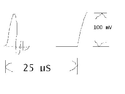

Vorlesungsfreie Zeit sei dank habe ich letztens doch mal Zeit gefunden mein DCG nachzuschaun. Der Fehler im Bugfix is behoben und statt der schnellen Option habe ich nun die stabile verbaut. Heute hatte ich Gelegenheit nochmal mit einem Oszi nachzumessen und nichts mehr zu sehen, nur wenige mV Ripple insgesamt. Ich habe mal aus dem Kopf gezeichnet was früher zu sehen war, für den Fall, dass sowas nochmal auftritt.
