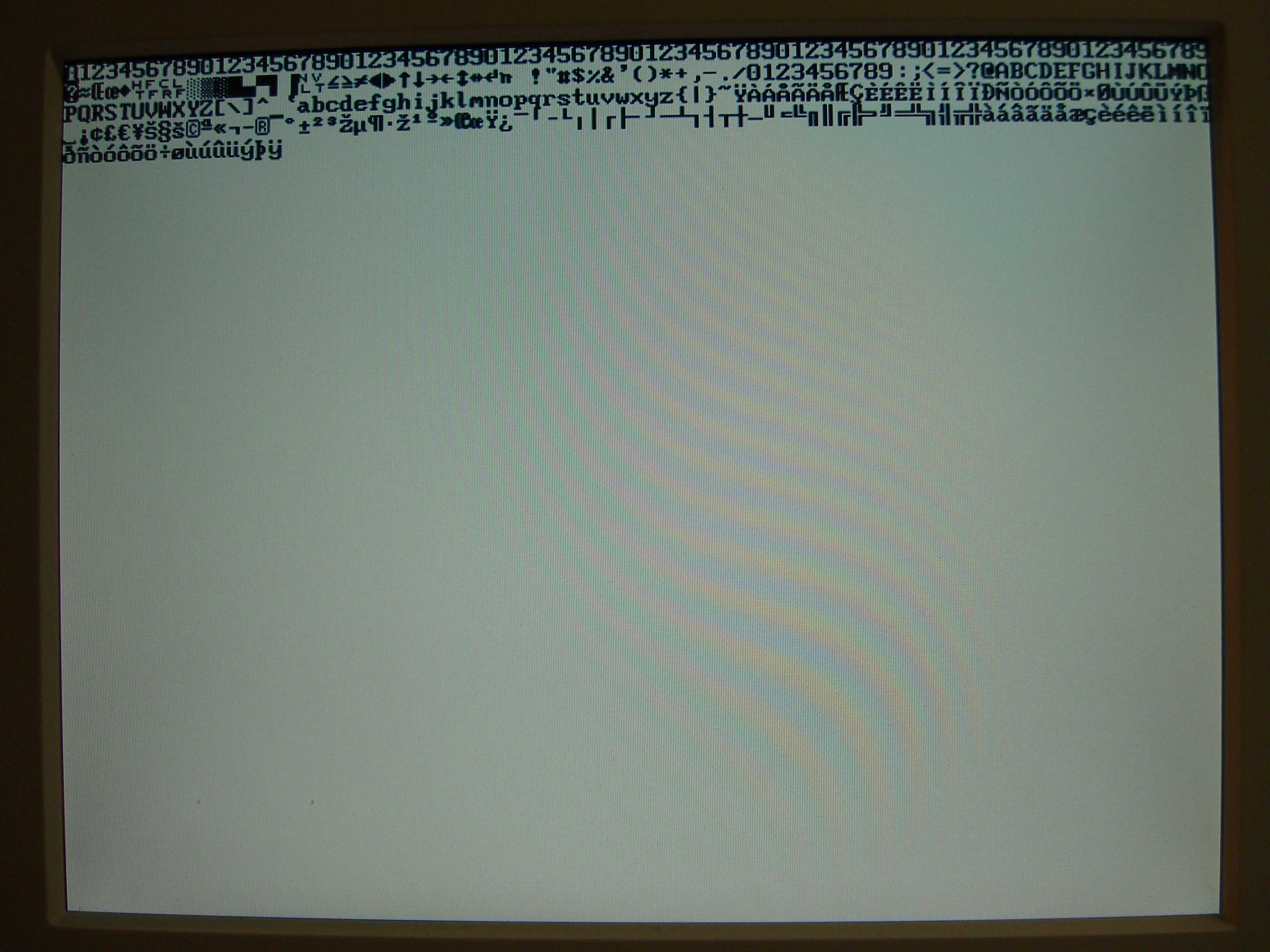

ich habe ein FPGA (Firmware 2.61) mit voll bestückter DACRAM Platine aufgebaut und leider große
Probleme damit. Die DACs auf der Platine scheinen zu funktionieren. Das Sägezahn Testprogramm von Magicroomy läuft und es wird einer schöner Sägezahn auf allen drei Ausgängen erzeugt. Ebenfalls läuft Bounceball, Invaders und der Frequenzzähler (mit den bekannten Meßfehlern). Nicht läuft Pacman und das Basic auf dem FPGA. Offenbar funktioniert das RAM auf der DACRAM Platine nicht. Ich habe ein BSI BS62LV4006PIP55. Ich habe bereits den RAM Baustein getauscht, die Firmware mit EEPROM mehrmals neu aufgespielt und die Platine nachgemessen. Hat alles nichts gebracht.
Nach Starten von FPGA Basic erscheint nur eine Auflistung der ASCII Zeichen auf dem Bildschirm (siehe Foto). Es wurde jeweils immer die neueste Version aus der Source verwendet.
Wie läßt sich das RAM komplett testen? Gibt es ein Testprogramm für das RAM? Ist es vielleicht doch ein Softwarefehler?

nur FPGA und DACRAM ( mit RAM natürlich ) reicht aus, damit Basic und Pacman funktionieren.
@Marcus, Du liegst mit Deiner Vermutung des nicht funktionierendem RAM richtig, Deine Bildschirmausgabe stellt sich ein, wenn kein RAM vorhanden ist, bzw. nicht funktioniert.
Dein eingesetzter RAM-Type ist zwar 512 KB aber halt ein 5 V Type. Für Pacman reichen 32 KB, fürs Basic brauchst Du 512 KB.

Besorg Dir zuerst mal einen 512 KB 3,3 V Type. Wenn das nicht hilft liegt bei Dir wohl ein Aufbau / Harwarefehler vor.Ich bin für jede Hilfe dankbar.
