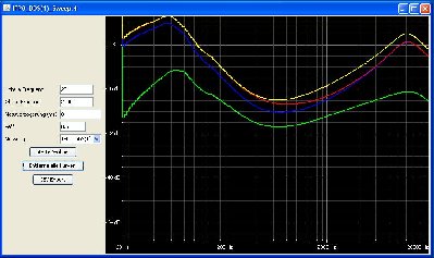

Jedenfalls bin ich dazugekommen, mit Deiner Autorangefunktion einen Test zu fahren: Es sieht schon sehr schön aus:
- Kurven - Einstellung Regler/Tasten:
Grün - "Flach ;-)" Höhen/Tiefen min
Blau - Höhen/Tiefen max
Rot - Höhen/Tiefen max + "HiFi Expander"
Rot - Höhen/Tiefen max + "HiFi Expander" + "Jazz"
Die Übergänge beim Hoch- und Runterschalten sind wirklich einwandfrei (jedenfalls sieht man keine Knicke oder Sprünge in der Kurve). Aber ich hab zwei Fragen:
* Im Bereich der niedrigen Frequenzen am Sweep-Start ist die Kurve "stufig". D.h. die Messung erfolgt nicht im niedrigst möglichen Bereich. Kannst Du das bestätigen?
* Die Messungen sind alle mit dem gleichen Eingangspegel und unverändertem Lautstärkeregler durchgeführt. Die Kurven sind aber stark vertikal gegeneinander verschoben. Wie erfolgt die "Normierung" auf 0dB? Bei der Sweep-Start-Frequenz? Und die Normierung wird für jeden Sweep neu ermittelt?

das Stufige am Anfang hatte ich bisher immer auf das DDS geschoben. Liegt glaube ich nicht am Meßbereich. Frequenzauflösung des DDS ist 1/10 Hz ? Hab das Bild noch nicht exakt analysiert, aber vielleicht liegt es daran. Der Sweep versucht einfach linear errechnete Werte anzulegen. Das kann dann bedeuten: 20Hz, 20.02Hz, 20.04, ... 20.10Hz etc. Das DDS wird daraus 20, 20.0, 20.0, ... 20.1 machen. Für die Kurve führt das zu solchen Treppen. Im oberen Frequenzbereich liegen die Messwerte viel weiter auseinander => Da gibts dann auch kein Problem.
Was mir noch nicht gefällt ist der Sprung von 0dB auf den ersten Messwert. Sieht unschön aus.
Mein Sweep geht ganz pragmatisch vor. 20*log10(out/in). "In" wird beim Knopfdruck den Sweep zu starten aus dem Eingabefeld der Maske gelesen. "Out" ist der Messwert. Was evtl. zu Problemen führen kann ist ,daß das blöde Java einen geänderten Eingabewert in dem Textfeld erst dann akzeptiert und dem Programm bereitstellt, wenn Du das Feld aktiv mit Tab verlassen hast, bevor Du den Button drückst.
Aua. Ich glaub' da hast Du recht. Ich habe gestern auch nur zwischen Tür und Angel die Kurven aufgenommen und mich nicht zu sehr mit der Ursachenforschung beschäftigt. Sorry!
magicroomy hat geschrieben:Was mir noch nicht gefällt ist der Sprung von 0dB auf den ersten Messwert. Sieht unschön aus.
Das war auch der Grund, warum ich die Frage nach den 0dB gestellt habe.
