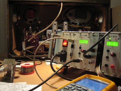

Hi Volker,
vielen Dank für diese Xmas-Edition! Die Kurven sehen jetzt wirklich klasse aus; keine Sprünge, Knicke oder Stufen mehr. Dankeschön!
- Stilleben mit c't-Lab
PS: Mir sind schon gleich wieder neue Features eingefallen
