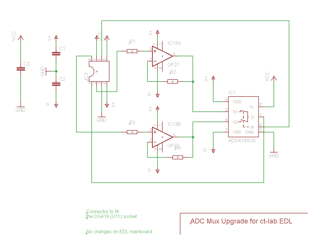

Will mich die EDL ärgern? Ich hab' mich schon ab und an über ein gewisses Störsignal am Eingang der EDL gewundert, aber dann bin ich jetzt auf die Quelle gestoßen, der Analogumschalter U11 vor dem ADC für die Istwertmessung:
Seine Charge-Injection und das zurückwirkende Potential vom C14 vor dem DAC haben beträchtliche Rückwirkungen auf die "Ist-Spannungen" für Spannung und Strom an TP1 respektive TP2. Da beide für die Regelung verwendet werden (I für die Konstanstromregelung, und U für die Widerstandskennlinie), haben beide Signale Auswirkungen auf die EDL-Regelung, und sind damit abgeschwächt am Eingang zu erkennen.
Für TP2 hier das Oszillogramm (gelbes Signal; nur AC-Anteil), im 50% Ripple-Modus. Das blaue Signal ist die Schaltspannung für den Umschalter U11.
Man beachtet die Höhe der Peaks (bis 800mV, aber sehr kurz). Die Höhe ändert sich je nach Strom- und Spannungsverhältnis (bezogen auf den ADC-Eingangsbereich 0..2,5V). Aber selbst bei gleichem Pegel gibt es deutliche Peaks. :roll:
Noch jemand mit diesem Phänomen da draußen?

Nachtrag zu dem Platinenfoto weiter oben. Ich habe einfach versucht, die zurückwirkenden "Störsignale" des DG419 mit je einem OP zu blocken. Da momentan genügend OP27 bei mir rumlagen, habe ich sie einfach mal ausprobiert. Die am Eingang liegenden Schutzdioden haben in diesem Falle keine negativen Auswirkungen, auch teilweise extreme Spannungsspitzen schlagen nicht rückwärts durch.
Außerdem sind die OP27 ab Werk bzgl. Offsetspannung lasergetrimmt und es gibt sowohl für die Spannungs- als auch für die Strommessung einen eigenen Offsetwert in der Firmware, so daß ich mal einfach so auf die Offsettrimmer komplett verzichtet habe. Letzteres kommt bestimmt der Temperaturstabilität zugute.
EDL_ADCmux
EDL_ADCmux
Die Widerstände sind alle gleich und unkritisch. Z. B. 1.5kOhm.
Dies mal als Diskussionsgrundlage.
