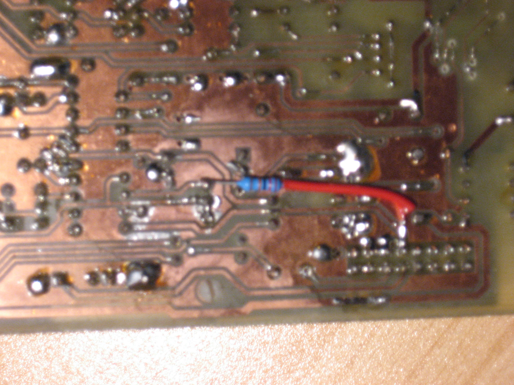

Heute aufgewacht, denke ich was soll ich da lange überlegen und hier im Forum die Zeit der anderen in Anspruch nehmen, die haben schließlich auch nicht mehr davon als ich :
" Mach einfach die Brücke von U2 ( ATmega32 ) Pin 13 zu C7 bzw. U12a Pin 3, entferne C7 und brenne die Firmware DDS-C , also die .hex und .eep Dateien ".
Aber nach dem gefummel mit der Brücke kommt nun eine für mich undurchschaubare Flut von Dateien.

Ist hier mit " PWM in " der Pin 13 von U2 zu verstehen ?psclab38 hat geschrieben:Vorschlag zur Modifikation für PWM statt Audio-in:
Notfalls täte es auch ein ausgemessener Widerstand von Pin2/U12a nach -15V (bei mir ca.230k). Aber wer will schon eine solch schnöde Lösung.

Genau. Den zusätzlichen Serienwiderstand nicht vergessen. Der ist in dem PDF nicht drin.Bernd_Stein hat geschrieben:Ist hier mit " PWM in " der Pin 13 von U2 zu verstehen ?
viewtopic.php?f=13&t=443&start=75#p3925
Wie gesagt, die Arbeit ist offen liegengeblieben. Ich hatte da ein paar Sachen notiert:Bernd_Stein hat geschrieben:Also bitte ich Dich bzw. Euch, schreibt für einen DAU welche Hardwareänderungen nun genau vorgenommen werden müssen...
- new connection from controller PWM out to PIN3/U12a via new resistor 47k
- replace R19 with 4k7
- replace R13 with adjustable resistor 10k or 4k7 (recommended)
- replace C28 with bridge
- PWM offset option 1a: additional 180k + adj_100k from Pin2/U12a to -15V (Pin4/U12a)
- PWM offset option 1b: additional -15V (Pin4/U12a) - 47k + adj_100k (to Pin2/U12a) - 47k - +15V (Pin8/U12a)
- PWM amplitude: adjust R13 to get correct amplitude in PWM mode
- PWM offset: adjust new adjustable resistor for correct offset
- repeat both of the above for the offset option 1a/b as both settings influence each other.

Bis auf die Synchronisierschaltung habe ich nun die erforderlichen Hardwareänderungen vorgenommen und zwar mit der schöden Lösung, um PWM mittels OC1B des µCs nutzen zu können und das Hexfile 1.14 ( Firmware ) gebrannt. Auch wenn nicht alles perfekt ist ( dies kann auch an meiner selbstgeätzten Platine liegen ), finde ich das man mit der DDS-C Firmware einen vielfältigen Frequenzgenerator parat hat.psclab38 hat geschrieben:Nochmal, das ist mein Experimentierstadium. Ansonsten bitte ich um Geduld; ich helfe Dir gerne, aber eine fertige Komplettanleitung auf dem letzten Stand gibt's halt noch nicht.
Wenn Du dann bestätigen kannst, daß das so funktioniert, erweitere ich auch gerne die Doku.
