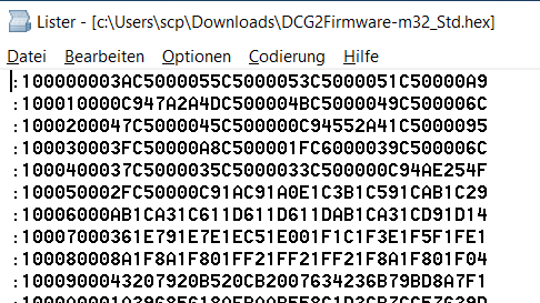

schau' Dir die Datei doch bitte mal mit einem Texteditor an, die muss so ausschauen:
Die Sourceforge-Webseite bzw. die Browser verbiegen da gerne was. Vermutlich hast Du mit "Ziel speichern unter" abgespeichert. Das ist aber nicht die Datei sondern die Html-Seite, die man sonst mit dem einfachen Klick aufmacht.
Wenn in Deiner Datei nicht nur der Inhalt wie in dem Bild oben drinsteht, dann klicke auf den Link und lade die Datei auf der sich dann öffnenden Seite mit "Download" runter:
Du kannst Dir alternativ das ganze Archiv am Stück auch mit dem "Download Snapshot" runterladen. Da ist dann alles in dem ZIP-Archiv drin
