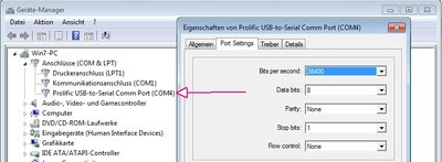

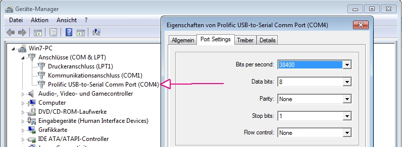

Tja, mit den Bildern einfügen bin ich zwar nicht weiter gekommen, aber dafür mit der RS232-Geschichte.
Mein Rechner hat nämlich doch noch diese serielle Schnittstelle. Also dort im Geräte-Manager auch 38400 Baud eingestellt, ein 1:1 Sub-D-Kabel genommen und bei Hterm im Input Control Fenster => ascii einen Haken verpasst, Type = ASC und bei Send on Enter ein CR ausgewählt, die übrigen Einstellungen kontrolliert, Connect-Button gedrückt und im selben Fenster das eingegeben was hier unter Plug & Play steht :

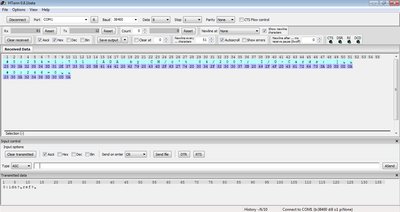

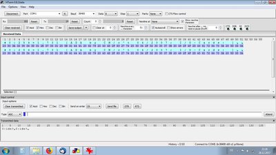

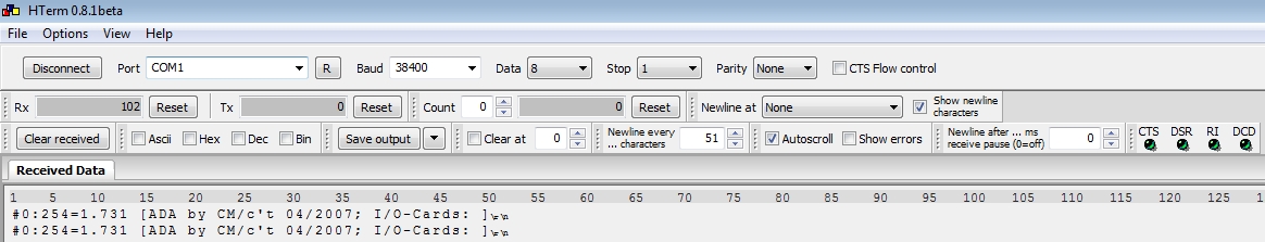

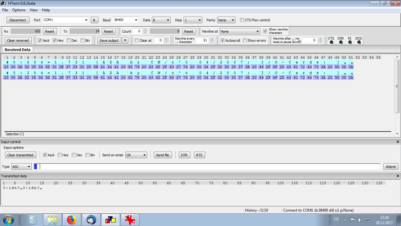

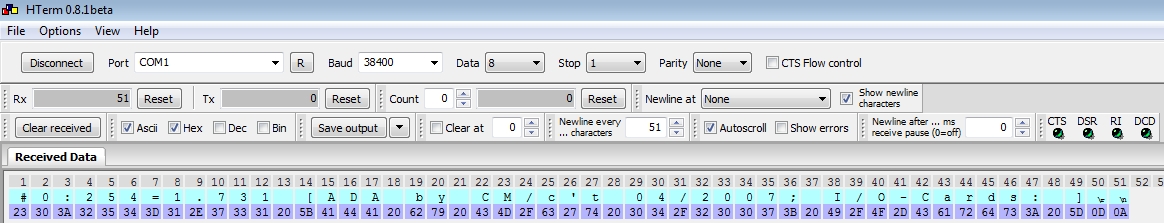

Da ich ja jetzt dank deine Hilfe wieder weiß, wie man Bilder einfügt, kann ich mich wahrscheinlich wieder besser verständlich machen. Ja, jetzt funktioniert die UART bzw. RS232-Verbindung, wenn ich diese über die Einsteckkarte vom PC benutze.
Und zwar mit einem 1:1 Sub-D-Kabel. Beim Einschalten der IFP-Karte, sendet die ADA-IO ihre " Kennung ", dies ist in den Bildern einmal nur als ASCII und ASCII mit HEX-Darstellung zu sehen ( Habe das zweimal getan ) Das Andere Foto zeigt praktisch das gleiche, nur über das Input Control Fenster gesendeten "0:IDN?" Befehl im Feld Send on Enter.
Und ein Bild zeigt die " kryptischen " Zeichen, die beim USB-Seriell-Wandler gesendet wurden. Sieht aus wie bei einer falsch eingestellten Baudrate. Ah, das könnte es gewesen sein. Musste ich ja auch bei der UART-Einsteckkarte im Geräte-Manager von Windows 7 einstellen. Werde es morgen mal testen.

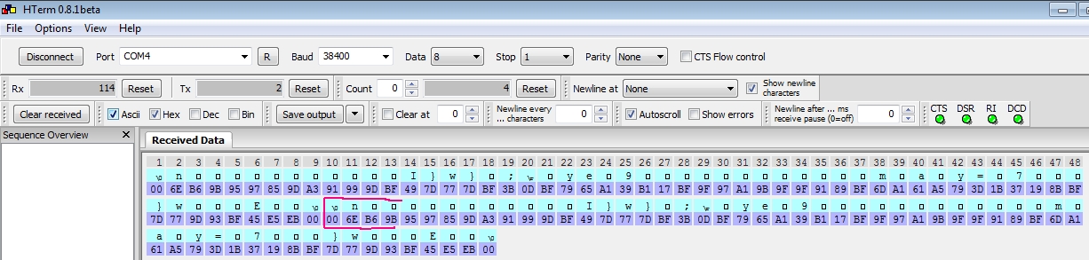

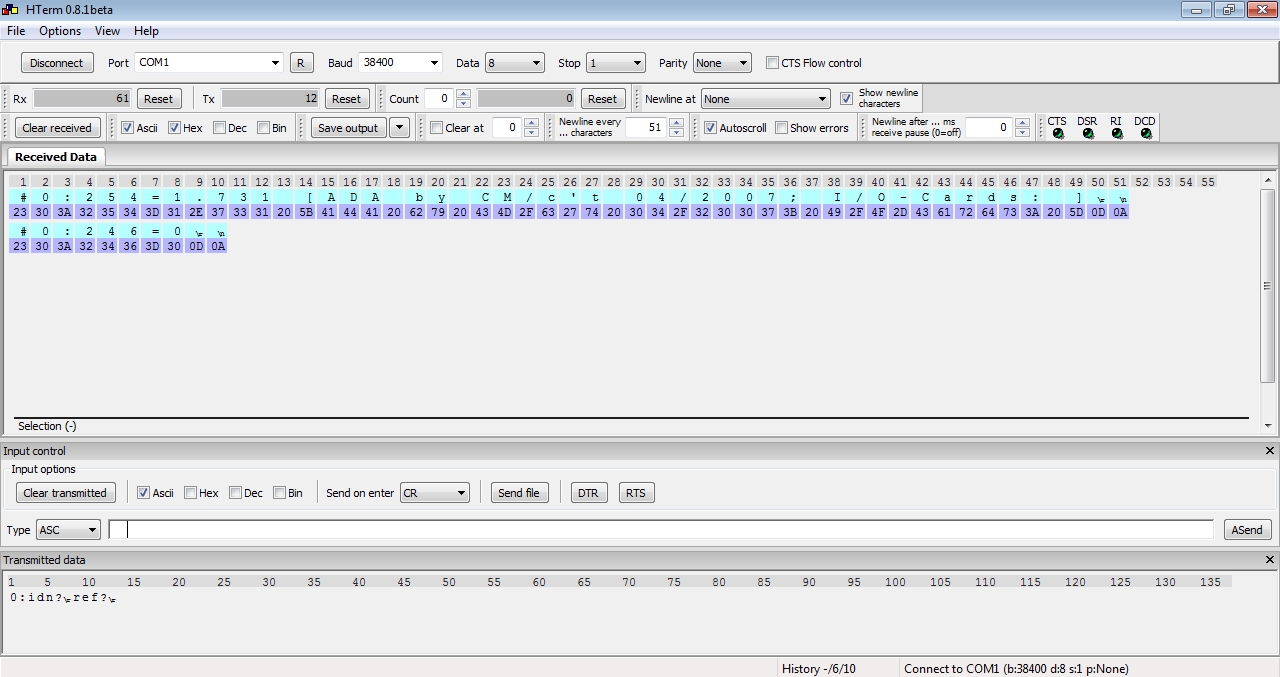

Ach ja man kann nur drei Bilder hochladen. Hier also Hterm mit den kryptischen Zeichen.
Beiträge: 95
Wohnort: NRW
Re: AD16-8 nutzen um verschiedene Spannungen einer Schaltung
Beitrag von Bernd_Stein » 29.12.2017, 11:19
Bernd_Stein hat geschrieben: Und ein Bild zeigt die " kryptischen " Zeichen, die beim USB-Seriell-Wandler gesendet wurden. Sieht aus wie bei einer falsch eingestellten Baudrate. Ah, das könnte es gewesen sein. Musste ich ja auch bei der UART-Einsteckkarte im Geräte-Manager von Windows 7 einstellen. Werde es morgen mal testen.
Es scheint einfach nicht mit diesem USB-Seriell-Wandler zu gehen. Es kommen immer noch die kryptischen Zeichen. Wenn ich RxD & TxD tausche, wird nichts gesendet.

Beitrag von Bart » 29.12.2017, 16:35
Geht der Wandler, wenn Du eine Brücke von TX zu RX machst?
Hast Du ein Oszilloskop um mal die Signale anzuschauen?
Welche Pegel kommen aus dem Wandler raus?
Passen die zur Gegenseite?
Hast Du neben RX und TX auch GND mit verbunden?
(RX und TX getauscht hast Du ja testweise schon. Gelegentlich gibt es bei den Herstellern verschiedene Sichtweisen, wo RX und TX liegen.)
Grüße,

Beitrag von Bart » 30.12.2017, 14:12
Gut der Wandler geht. Ob die Baudrate stimmt, bekommt man mit der RX-TX-Brücke nicht raus.
Es ist gut, das Du ein Oszilloskop hast. Mach mal bitte ein Bild von dem Wandler.
Mit dem Oszilloskop würde ich die Ausgangssignale des Wandlers prüfen. Damit bekommt man raus, auf welchen Pin das TX-Signal anliegt und wie die Bitrate ist.
Dazu kann man im HTerm z.B. alle 100 ms ein 'U' (hex = 0x55, bin = 0b01010101) schicken.
Wenn bei dieser Messung die Bitrate stimmt, kannst Du den Wandler mit dem IPF verbinden.
Dort würde ich mir die RX und TX-Pegel anschauen und auf Plausibilität prüfen. Du kannst gern auch Bildschirmfotos vom Oszi hier einstellen.
Die rote Ader (5V) vom Wandler ist vermutlich mit +V USB verbunden. Kann man für kleine Geräte nutzen die weniger als 100 mA benötigen.
Im IPF braucht man die nicht, da ja dort die Stromversorgung sichergestellt ist.
Ansonsten habe ich auch schon einen von diesen billigen (~50 ct) USB-Seriell-Chinawandlern auf dem Gewissen.
Der wurde einfach warm und wollte nicht mehr funktionieren. Kein Ahnung warum...
