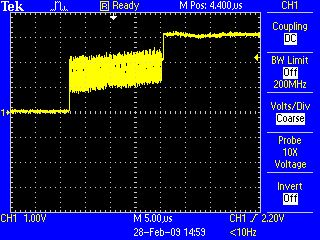

Nachdem ich mich ja mit den Referenzspannungen selbst ausgetrickst hatte, hab ich mich wieder meinem Komparatorproblem gewidmet. Also erst mal die Platine gewaschen, vielleicht hilft's ja, so wie bei Volker. Aber Fehlanzeige.
Ich hab mal ein Bild angehängt, wie denn so eine Low-High-Flanke an FN100 aussieht. Kein Wunder, daß der Zähler da die ganzen Pegelwechsel "sieht" und mitzählt. Die High-Low-Flanke ist kaum besser.
Den 100k-Feedback-Widerstand wegzunehmen oder mal den Ausgang von der Leitung Richtung FPGA abzutrennen hat nix gebracht. Das Signal sieht immer so grauenhaft aus.
Die sonstigen Signale und Betriebsspannungen um den Komparator haben vernünftige Werte, ich hab fast den Verdacht, daß der Komparator einen Schuß hat.

psclab38 hat geschrieben:d.h. der Komparator macht eigentlich das, was er soll, aber bei den Flanken des Signals, das er Richtung FPGA auf FN100 schickt, klingeln die Flanken unwahrscheinlich.
Hat jemand da eine Idee?
Wenn's eher hochfrequent (MHz) ist: Hundert Ohm in Reihe mit dem Ausgang schalten. Bei schnellen Signalen sind diese Bremswiderstände zur Impedanzanpassung nötig (siehe SPI-Busse der verschiedenen Module).
Mit 33-100R am Ausgang (oder 220R nach Plus UND 330R nach Masse am Eingang) werden die Reflexionen unterdrückt.
Wenn die Schwingungen niederfrequent sind, dann ist die Hysterese des Komparators zu klein. In diesem Fall muß der Widerstand zwischen Ausgang und nichtinvertierendem Eingang etwas verkleinert werden.
Es sind keine Überschwinger, die von langen Leitungen herrühren. Der Ausgang geht ja zunächst nicht mal ganz bis nach High. Wenn ich mit dem Oszi-Tastkopf direkt am Ausgang (Pin hochgebogen) messe, dann kommt das obige Signal zustande.
Es hat bestimmt was mit der Hysterese zu tun, aber die Schwingung ist in zig MHz. Das geht nicht über das externe Feedback oder?

Jetzt ist mir vorhin doch die folgende Frage gekommen: für welche Art Signale ist die Schaltung des Frequenzzähles eigentlich gedacht? Digitale oder auch analoge?
Ich hatte eigentlich angenommen, daß der Komparator intern schon über eine vernünftige Hysterese verfügt, aber dem ist gar nicht so: 2mV für den ADCMP600. !?! Nur seine Brüder haben sowas eingebaut.
Ich bin die ganze Zeit immer mit einem 1kHz Sinus (halt Einschaltwert) von der DDS hingegangen, und da reicht wohl die Anstiegszeit bei weitem nicht. Dreieck dto, nur Rechteck funktioniert. Naja, einigermaßen. Auch da ist wohl die Anstiegszeit bei der DDS nicht ausreichend. Es wird signifikant stabiler, wenn ich 10k dem R29 parallel schalte. Jetzt müßte man nur noch die Leitungsdämpfung/Abschluss einbauen, so wie von Patrick vorgeschlagen, weil's jetzt Überschwinger gibt, die wieder für zusätzliche Pulse sorgen.
Kann es sein, daß der Eingang nur für Digital gedacht ist :?
Und wenn ja, stand das irgendwo?
