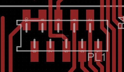

Hallo
bezugnehmend auf den Entwurf von hans23 habe ich eine hoffentlich einfache Frage. Wo ist bei den Micromatch Steckverbindern
z.B. http://www.reichelt.de/?;ACTION=3;LA=44 ... bf65e06c45
Pin1?
Ich habe nun schon ca. 1 Woche rumgesucht und widersprüchliche Antworten bekommen. Die einen sagen an der Kerbe sei Pin1 die anderen behaupten es ist auf der anderen Seite.
Wäre für nen Tipp echt dankbar.
Pin1?

Re: PM8 Layout SMD opt. mit Drehencoder von Pollin
Hallo Karsten,
also laut meiner Eagle Lib ist Pin 1 auf der Seite ohne Kerbe...
Gruß,
Hans
Gruß,
Hans
