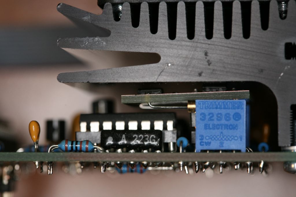

Ich konnte es mir nicht verkneifen und hab dann gleich mal ein wenig gefräst und die Ersatzschaltung für U13 zwischen die Platte und den Kühlkörper gesetzt. Die Änderungen an der EDL selbst halten sich in Grenzen:
- zusätzlicher AGND-Anschluß an Pin 5 von U13 und
- R60 als 1.8k und gegen PowerGND (nicht AGND).
Die beiden OPs auf der Huckepackplatine sind zwar ziemlich nahe am Kühlkörper aber das kann man mechanisch (mit mehr Zeit) sicher noch mit mehr Abstand hinkriegen.
Wichtig war für mich erstmal das Meßergebnis, das mich aber überzeugt. Das Vergleichsinstrument zeigt quasi keinen Unterschied im Iststrom mehr, wenn man die negative Senseleitung ab- oder ansteckt. Nur in der letzten Stelle des 4-1/2 stelligenKontrolleisens gibts dann einen sichtbaren Unterschied. Und die Spannungsmessung am EDL hat da einen Ausschlag um eben den Spannungsabfall in der negativen Meßleitung, was aber Sinnn und Zweck der Senseleitung ist.
