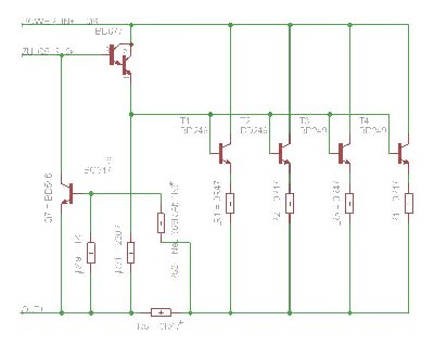

Das mit der Verlustleistung paßt so nicht. 1,5V*8A ergibt 12W. Ich würde den Spannungsteiler auf 1V Ansprechschwelle umdimensionieren. Das reduziert die Verlustleistung auf 1V*8A = 8W.psclab38 hat geschrieben: Damit Du also wieder den gleichen relativen Abschaltstrom hast, R56 * 2A / 5A = 0,18 Ohm. Somit fällt auch die max.Dauer-Verlustleistung wieder auf knapp 5 Watt. Die Begrenzung setzt dann bei ca. 8A ein.
Re: DCG + DCP mit 5A Out
Ja und nein. Die Schaltung um Q7 kümmert sich ja nur um das schnelle Abfangen von Stromspitzen. Die normale Regelschleife begrenzt dann (nach erfolgter Neudimensionierung) auf 5A =>ca. 5W. Natürlich gibt's bei Stromspitzen mal kurz für ein paar Millisekunden 12W; die Dauerverlustleisung bleibt aber bei 5W.amd-65 hat geschrieben:Das mit der Verlustleistung paßt so nicht. 1,5V*8A ergibt 12W. Ich würde den Spannungsteiler auf 1V Ansprechschwelle umdimensionieren. Das reduziert die Verlustleistung auf 1V*8A = 8W.
Gegen eine Umdimensionierung, wie von Dir vorgeschlagen, ist aber nichts einzuwenden.

also das verstehe ich nicht so recht.
Die Leistungsstufe besteht aus 4 Transistoren und 4 Emitterwiderständen und zusätzlich dem R56. Sehe ich das richtig? Weil ich sonst an jedem Emitter die Spannung abgreifen muss. Oder geht es auch wie im Anhang?
Also bei einer Neu Dimensionierung, wie im Bild, vom Spannungsteiler R52 (1K8) und R49 (1K) muss an der Basis eine Spannung von 0,535V liegen damit der Transistor Durchschaltet.
Wenn ich davon ausgehe R52= ((UR52 + UR49 " neu 1V " * R49 / UR49) - R49 =866,66Ohm
So nun kann ich mit 1V und z.B. 0,1 Ohm rechnen 1V / 0,1Ohm = 10A "Not Bremse" 0,1Ohm x 5A²= 2,5Watt

Denke es wurde alles schon beschrieben diskutiert und angeregt.
In meinem 4A Aufbau mit frei verdrahteten DCP sind sekundär die SSR's eingebaut.
Primärseitig, wegen des Einschaltstroms, PTC's mit 240V~ Relais.
Wie lange diese Kombination hält wird sich zeigen.
Dem Trafo wie AMD65 es macht noch mehr sek. Wicklungen raufzuwickeln natürlich besser. Ich habe den Lüfter so versorgt.
Endstufe ist 2x der mj15003 geworden.
Als sekundär Relais kommen bei mir 24V-- KFZ Relais noch in Frage sollten die SSR doch sterben.
Vergiss nicht die Trafos gegen Überhitzung zu schützen 75°-105°C
sollten es sein. Mein 82°C Thermoschalter hat schon einmal ausgelöst.

Nimm KFZ-Relais, die sind genau für den Lastfall vorgesehen. Entweder die normalen Würfel aus dem Sicherungskasten, oder noch besser die Dinger aus der Sitz- oder Schiebedachsteuerung. Ein Omron G8N2 ist kaum größer als ein Zuckerwürfel und schaltet 2x 25A DC.brian81 hat geschrieben:Ich hatte eigentlich vorgesehen 5A Print Relais zu verwenden. Aber nun wurde mir davon abgeraten. Gruß an AMD-65. Nun werde ich mir Zwei FIN 40.61.6 12V mit 1 mal Wechsler 12V 16A Kaufen müssen.
http://www.heise.de/ct/foren/suche/?q=d ... _id=116199
Im C't-Leserforum, das DCG ist dort durchgekaut worden.
Auch die 10A Version zeigt auf was gewechselt werden muss was kann und was CM Software mitmacht.
Such selber mal sicherlich findest du was du brauchst um eine Übersicht zu bekommen.
Bei zwei Endstufen können die Notbremse(n) (eigentlich auch ein Emitter-Shunt!) angepasst werden und z.B. mit Dioden oder OpAmp zweimal eingekoppelt werden. Bei Diode ist die R-C Kombi leider auch anzupassen.
Ich muss das wohl auch mal bei meinen DCG's einpflegen.
Wenn ein Relais hängt müsste die FW die Endstufe im Strom begrenzen da unplausible Werte zurück kommen so dass nicht alles abraucht.
Die Notbremse ist zum schnellen/sofortigen Schutz von CM gedacht.
