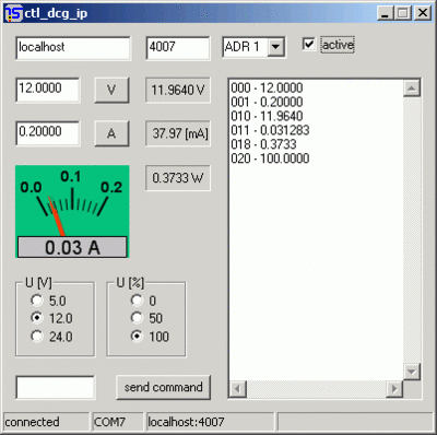

Hier eine kleine Anwendung für CTLS um das DCG zu steuern.
Eine kurze Bemerkung zur Konfiguration im INI File:
[POSITION] : letzte Position des Fensters
[U_PRESELECT] : max. 3 definierbare Spannungen zur Schnellumschaltung
[INIT]
ADR: Moduladresse
IP: IP Adresse
PORT: eine der Portadressen, die in CTLS definiert sind
Noch kurz zum Programm selbst:
- Nach dem Programmstart werden die im INI File vorhandenen Daten zur Initialisierung verwendet
- IP Adresse und Port können beliebig verändert werden, nach <ENTER> in den beiden Feldern werden die jeweiligen Eingaben übernommen, erscheinen dann unten in der Statuszeile
- Moduladresse kann frei gewählt werden
- 'active' Feld: falls aktiviert, werden Abfragen an das ct lab gesendet. Es können "beliebig" viele Anwendungen Anfragen an CTLS schicken, es macht aber nur Sinn, wenn eine Instanz als "active" markiert ist.
- Spannung und Strom können in den jeweiligen Feldern eingegeben werden und werden mit Enter übernommen
- rechtes Textfeld: alle empfangen Kommandos werden hier gelistet (jeweils der zuletzt empfangene Wert)
- Eingabefeld unten links: beliebige Kommandos abschicken (z.B. TMP? oder IDN? oder ....), Antwort erscheint dann im Textfenster
Demnächst gibts dann was für die ADA-IO..
LG
ctl_dcg_ip.zip
(123.55 KiB) 3116-mal heruntergeladen
