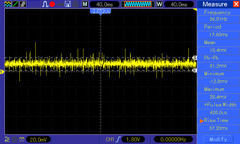

Im Anhang noch ein Screenshot von der Spannung am 10k Widerstand bei seinen 500µA und 5V.
Es ist nur die überlagerte Wechselspannung aufgezeichnet. Leider sind keine .bmp Dateien erlaubt. Leider weiß ich auch nicht welche Dateitypen erlaubt sind.
Deshalb gibts halt kein Oszi-Sreenshot.

Probier's mit .jpg. Wechselspannung sollte da aber keine sein.Bernd_Stein hat geschrieben:Im Anhang noch ein Screenshot von der Spannung am 10k Widerstand bei seinen 500µA und 5V.

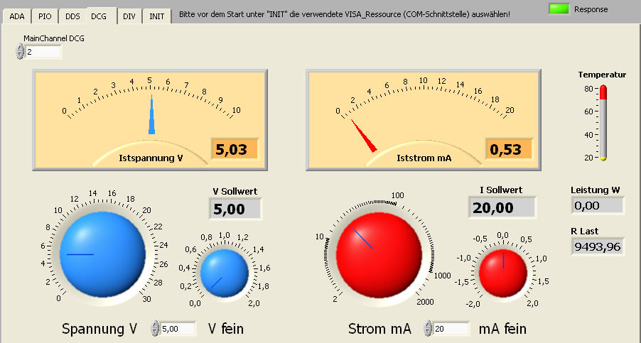

2:DCV=5!
2:DCA1=20!
haben das ganze Probelm gelöst, denn damit stellt man 5V / 20mA ein. Nun bekam ich mit der Abfrage :
2:msa?
#2:11=0.0005373 zurückgeliefert, was einem Ist-Strom von 537µA entspricht. Besser finde ich jedoch die Abfrage :
2:msa2?
da man hiermit den Ist-Strom direkt in µA zurückgeliefert bekommt, was sich bei mir so zurückgemeldet hat :
#2:13=537
Mit der Abfrage :
2:msv?
und der Ist-Spannungsrückmeldung
#2:10=5.0295
bin ich nicht ganz zu frieden, aber dies kann ich ja noch mit R28 besser abgleichen.

Nun ja, ein bisschen schon.Probier's mit .jpg. Wechselspannung sollte da aber keine sein.

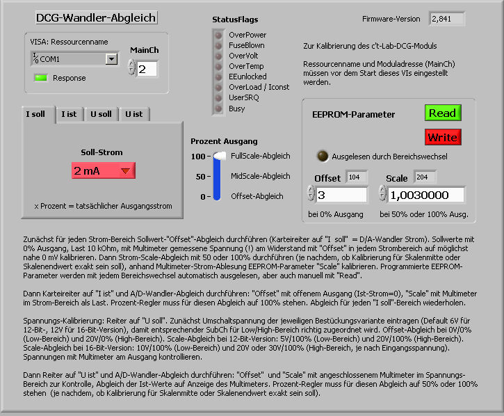

Re: 2 x DCG als Transistor-Kennlinienschreiber/-messgerät
nachdem ich etwas mit DemoAll.vi rumgespielt habe ist mir da schon mal aufgefallen, das man diesem Virtuellem Instrument nicht blindlings vertrauen darf. Bei einer Soll,- und Ist-Spannung von 5V an einem 10k Widerstand kann kein Ist-Strom von einigen mA fließen, egal wie hoch man den Strom-Sollwert-Regler dreht.
Zum anderen weiß ich leider gar nicht wie ich beim Abgleich mit DCG-Abgleich.vi vorgehen soll.
Beim Durchstöbern hier im Forum bezüglich dessen, bin ich aber auf eine interessante Sache gestossen, die man unbedingt auch umsetzen sollte, da der Aufwand und die Kosten sehr gering sind. Es geht da um die Nichtlinearität des DCG gegen Ende des Strombereichs, was durch zwei zusätzliche 1N4007 in Reihe zu D5 und D6 ( also 4 Dioden in Reihe ) einfach gelöst wird.
viewtopic.php?f=3&t=551
Danke an PattHoff und an Dich psclab38

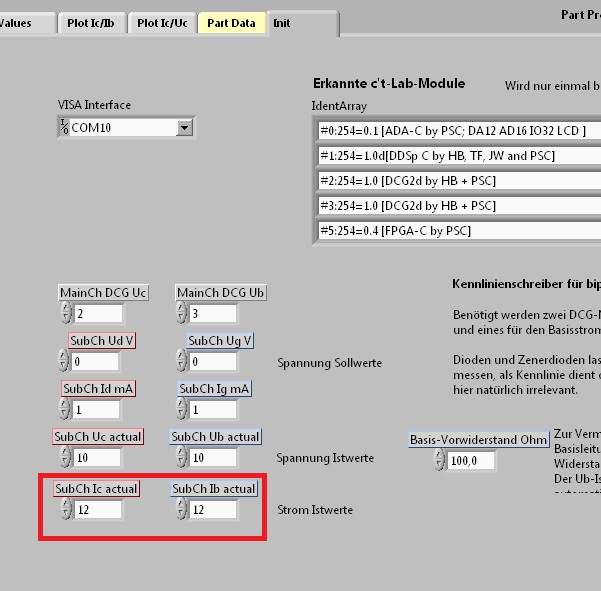

Im Anhang ist der Screenshot vom DCG-Abgleich.vi. Der Text ist für mich leider viel zu verwirrend. Kann vielleicht jemand den Anfang verständlicher rüberbringen, damit ich wieder einen Schritt weiter komme ?
Die Anleitung auf dem DCG-Abgleich.vi ist schon richtig so und man versteht sie, wenn man sich damit auseinandersetzt. Sei getröstet: die hat jeder mehrfach durchlesen müssen. Nochmal: Ungeduld bringt rein gar nichts.
						Echt jetzt?Bernd_Stein hat geschrieben:So ein blöder Fehler. Und das auch nur weil die c't-Beschreibung nicht DAU geeignet ist.
Wieso soll man der Anzeige nicht vertrauen dürfen? Was sollte denn Deiner Meinung nach richtigerweise angezeigt werden?Bernd_Stein hat geschrieben:nachdem ich etwas mit DemoAll.vi rumgespielt habe ist mir da schon mal aufgefallen, das man diesem Virtuellem Instrument nicht blindlings vertrauen darf. Bei einer Soll,- und Ist-Spannung von 5V an einem 10k Widerstand kann kein Ist-Strom von einigen mA fließen, egal wie hoch man den Strom-Sollwert-Regler dreht.
Das Syntax.pdf kennst Du?Bernd_Stein hat geschrieben:bin noch nicht genau hinter die Mmemonic-Logik gekommen. Also wofür DCV und MSV stehen soll, außer das damit V für Spannung gemeint ist.
Es gibt zwei Digital->Analog-Wandler-Kanäle für die Sollwerte und zwei Analog->Digital-Wandler-Kanäle für die Istwerte, jeweils einer für Strom und Spannung. Für jeden Kanal muß man den Nullpunkt (Offset) und die Skalierung richtig einstellen. Jeweils für 4 Strombereiche und 2 Spannungsbereiche.Bernd_Stein hat geschrieben:Der Text ist für mich leider viel zu verwirrend. Kann vielleicht jemand den Anfang verständlicher rüberbringen, damit ich wieder einen Schritt weiter komme ?

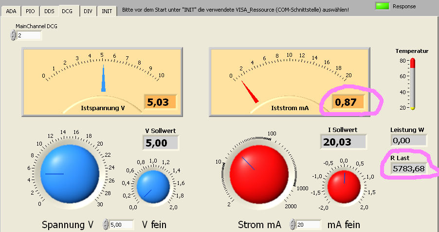

Wie meinst Du das jetzt ? Wegen nicht DAU geeignet oder das dies wirklich der ganze Fehler war ?psclab38 hat geschrieben:Echt jetzt?Bernd_Stein hat geschrieben:So ein blöder Fehler. Und das auch nur weil die c't-Beschreibung nicht DAU geeignet ist.
Ich habe gerade die Sache nochmal untersucht und dazu meine Multimeter eingespannt ( eins für Volt, das andere für Ampere ). Der Fehler tritt bei über 20mA Soll-Stromvorgabe auf. Meine Multimeter ( MM ) zeigten immer noch 5,04V im 20V-Bereich und 0,496mA im 2mA-Bereich an und in dem VI halt 0,87mA Ist-Strom,psclab38 hat geschrieben: Was sollte denn Deiner Meinung nach richtigerweise angezeigt werden?
was natürlich nicht sein kann da weiterhin der 10k / 0,1% Widerstand an PL7 Out+ und Out- in Rheihe zum Amperemeter angeschlossen ist.
Schon, habe mir jetzt sogar den c't-Lab Syntax Stand vom 21.05.2010 heruntergeladen. Nur die Sache ist die : " Was hat sich CM bei dem Mnemoniks DCV, DCA, MSV, MSA und OPT gedacht ? ". OFS z.B. ist ja die Abkürzung für Offset, SCL für Scale, VAL für Value aber bei manch anderen weiß ich halt nicht wo für die Abkürzung stehen soll.psclab38 hat geschrieben: Das Syntax.pdf kennst Du?
Werde mir jetzt noch mal die Sache antun, mit den von Dir auf das wesentliche reduzierten Informationen und hoffe das es langsam klick macht und ich verstehe was da überhaupt abgelichen werden muß und warum. Nullpunktabweichung geht gerade noch so in meine Birne aber mit der Skalierung tue ich mich schwer.psclab38 hat geschrieben: Es gibt zwei Digital->Analog-Wandler-Kanäle für die Sollwerte und zwei Analog->Digital-Wandler-Kanäle für die Istwerte, jeweils einer für Strom und Spannung. Für jeden Kanal muß man den Nullpunkt (Offset) und die Skalierung richtig einstellen. Jeweils für 4 Strombereiche und 2 Spannungsbereiche.

Beim Abgleich stellt man für jeden Kanal den Offset ein und die Skalierung. Beim Offset setzt man einen Wert in D/A- bzw.A/D-Wandlerschritten so, daß bei Null auch wirklich Null rauskommt. Dann setzt man bei der Skalierung den Wert so, daß am Skalenende auch der Skalenendwert genau rauskommt; das ist dann ein Faktor meist im Bereich von 0,99 bis 1,01.
Das Prinzip ist doch beim TRMSC vom DDS das gleiche, das müßtest Du ja schon kennen; nur gleicht man da bei 10% und 100% der Skala ab statt bei 0% und 100% wie hier. Da ist der nicht ideale True-RMS-Converter schuld, das geht nicht anders... aber das Problem haben wir hier ja gar nicht.

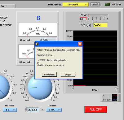

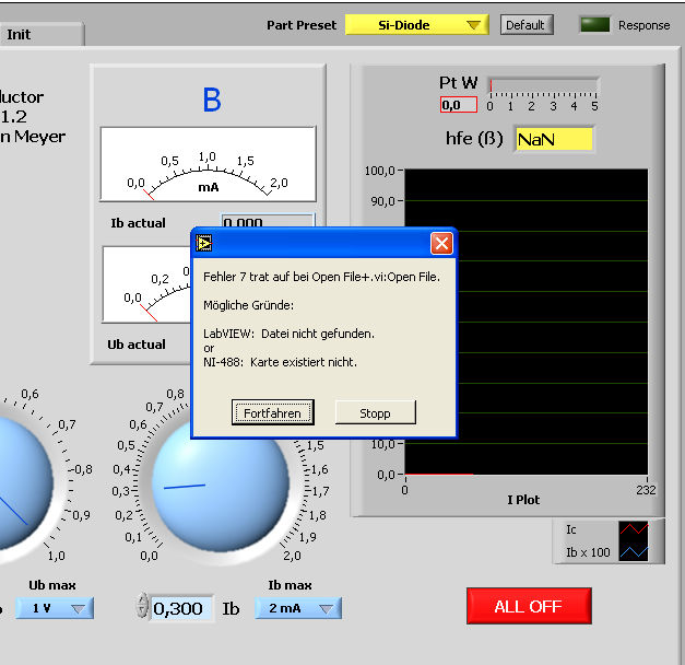

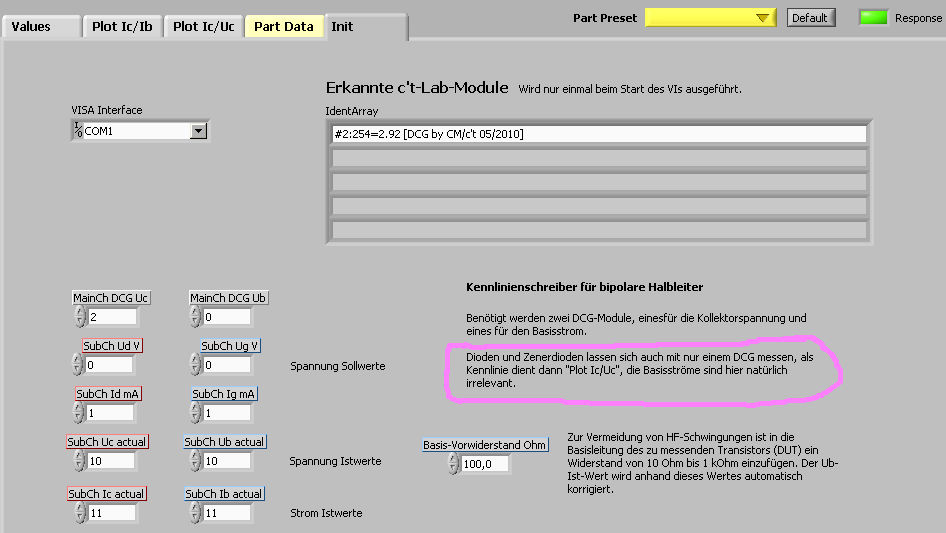

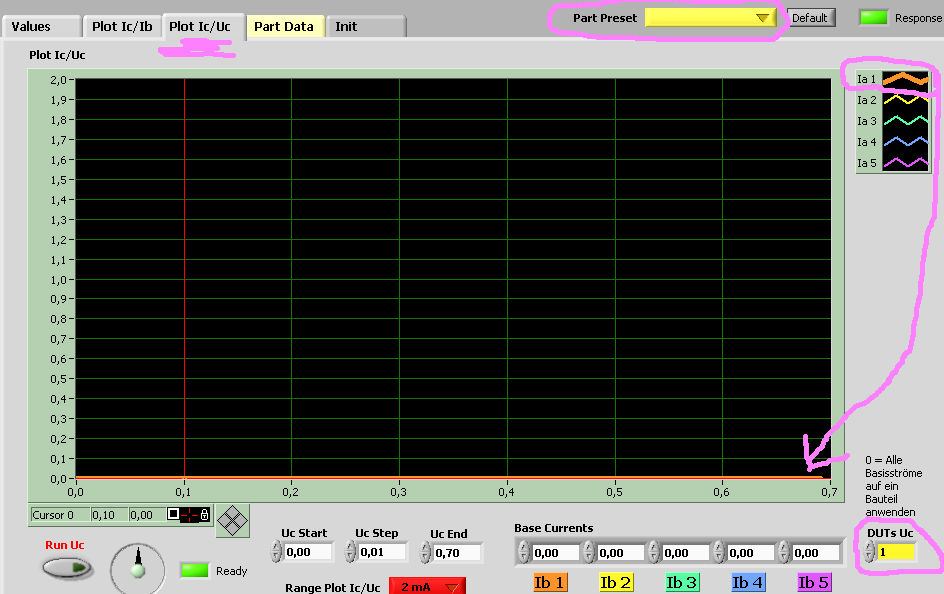

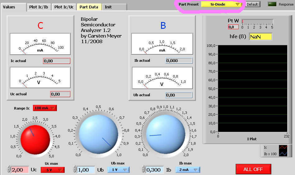

ist inzwischen einiges an Zeit vergangen und nach dem Kalibirieren meiner beiden DCG16-Module wollte ich mal das VI Bipolar Test.vi mit einer einfachen Si-Diode 1N4148 testen. Leider kommt nach anklicken des " Ausführen " Button die Fehlermeldung im Anhang.
Ich drücke auf Fortfahren, aber nun kann ich im Menü Part Preset nichts mehr auswählen.

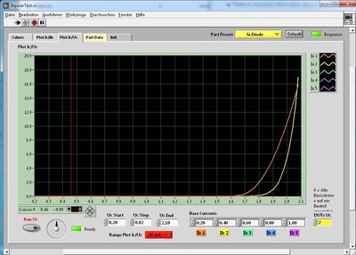

Da ich mit der Diode keine Vernünftigen Kurven ( nur eine Gerade waagerechte ) hinbekommen habe habe ich einfach einen 100 Ohm / 2W Widerstand an PL7 Out+ und Out- angeschlossen, jedoch mit dem selben Ergebnis.
Was mache ich verkehrt ?

Stell' beim Strom-Istwert den Channel 12 statt 11 ein, dann wird in mA statt in A gemessen.
Dann sehen die zwei Kurven einer roten und einer grünen SMD-LED bei mir so aus:
Zu der Fehlermeldung: hast Du ALLE Datein aus dem ZIP entpackt, auch das Excel-Sheet?
