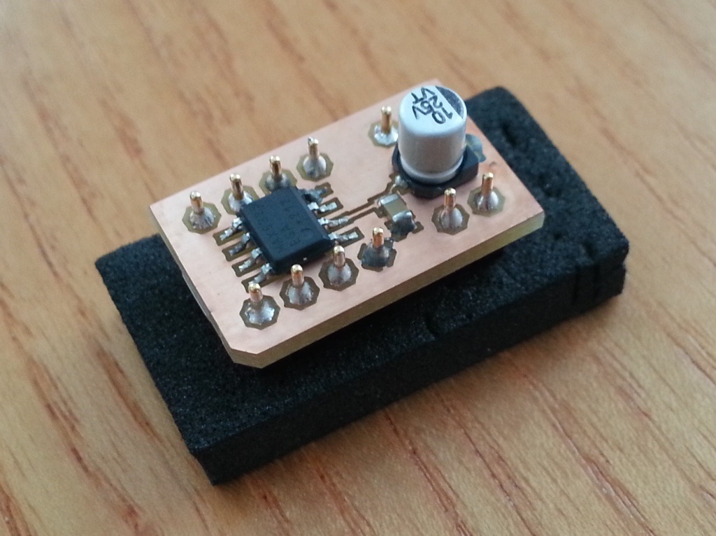

Re: Einschaltdrift an 10V Referenz
Ja, kann man machen. Ich hab das seinerzeit so gelöst:Der MAX6325 bekommt seine 15V vom Pin 7 des nicht bestückten U5 über einen kleinen Elko und einen weiteren Kerko.lab-freund hat geschrieben:Da müsste ich doch nur noch das Vin-Beinchen hochbiegen und die +15V-Versorgungsspannung hinter den Transistoren Q1 und Q2 (beide BC547) abgreifen und an den Pin anlöten, oder mache ich einen Denkfehler?

Re: Einschaltdrift an 10V Referenz -> gelöst!
Das sieht professionell aus!
Ich habe meine Driftprobleme in den Griff bekommen - das suggerieren meine Labview-Logs.
Zum einen habe ich Deine Konfiguration kopiert, also Max6325 in Verbindung mit OPA 140.
Deine Einschaltdrift von 2 Digits im Basismessbereich kann ich bestätigen.
Die folgenden Ausführungen zur Drift beziehen sich immer auf Minutendurchschnitte von 5*60=300 Messwerten.
Als nächstes bin ich den 25V-Messbereich angegangen.
Der driftete an meiner 20V-Referenz um etwa 7,5mV nach oben.
Für die ersten 4mV brauchte er 10min, nach 40min hatte er insgesamt 6mV geschafft. Nach 75min war er insgesamt um 7mV gestiegen.
Der Anstieg von 7,5mV reflektiert aber im 25V-Messbereich 75Digits.
Das war mir zuviel.
Ich habe in den sauren Apfel gebissen und die drei Spannungsteilerwiderstände, die ja noch nicht einmal den gleichen Temperaturkoeffizienten aufweisen (laut Segor war der 9M-Widerstand schwierig zu beschaffen) und damit die Drift verursachen und das Gerät thermisch instabil machen durch eine Widerstandsdekade ersetzt und bin jetzt zufrieden!
Auch mit Widerstandsdekade driftet das DIV, allerdings nur noch 575uV. Die Drift zeigt sich bei der Dekade als Spannungsabfall.
Nach 10min fiel die Spannung um 400uV, nach insgesamt 45min um 500uV und 550uV waren nach etwa 120min erreicht.
550uV entsprechen im Messbereich von 25.000 0V von der Anzeige her lediglich 5,5Digits und nicht 75Digits, wie in der Standardbauvariante oben.
Es scheint mir auch, dass das DIV nun auch temperaturunempfindlicher geworden ist.
