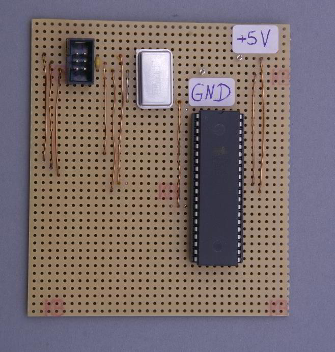

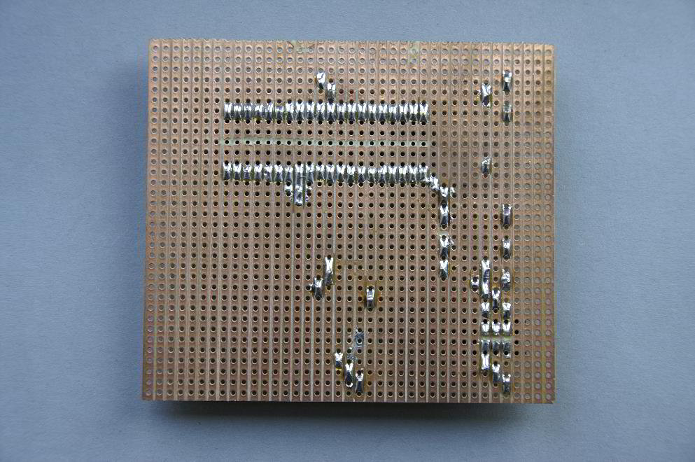

Anbei ein eventueller Lösungsvorschlag für die falsch gesetzten Bits:
Ich hatte mangels unvollständiger Lektüre mein DIV mit falschen Parametern geflasht und mir dann spaßeshalber den Prozessorretter auf Streifenrasterplatine aufgebaut (bitte Leiterbahntrennung nicht vergessen).
Der Vorgang braucht 5V Betriebsspannung. An den Wannenstecker habe ich dann den ATMEL ISP MK2 angeschlossen.
Wenn ich mich recht erinnere, hilft Dir das Auslöten des Quartz gar nichts. Es gibt zwei verschiedene Dinge, einen Quartz und eine Quartz-Oszillator, meine ich.
Das rechteckige Metallteil ist ein Vierpol und erzeugt 1MHz. Die Leiterbahn ist da nur einmal aufgetrennt!

Die Idee finde ich gut, so etwas habe ich auch schon in etwa gesehen. Nur ist im DDS ja ein 16AU bzw die SMD Bauform (wenn man das so benennt).
Muss ich denn den ATmega auslöten? Wahrscheinlich ist es dann kosten günstiger für 3 Euro ein neuen zukaufen, oder?

Wenn der Atmega beim DDS schon als SMD-Variante aufgelötet ist, dann ist mein Vorschlag Makulatur.
Dann sollte es für Stift doch ausreichen, von der Platine +5V und GND zu nehmen und an den Quarzoszillator anzulegen und den Oszillatorausgang über Kabel kurzzeitig an den XTAL- Pin zu löten, bis alles wieder läuft.
Gerhard, das ist doch einfacher, als den Prozessor auszulöten, oder?
Nach dem Auslöten müsste Stift zusätzlich Kabel für +5V und GND temporär anlöten.
