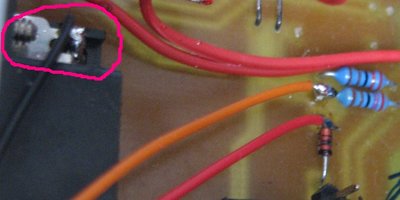

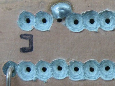

Bei mir ist ein DG408DJ verbaut und der Fehler ist jetzt weg. Das Einizige was ich mir denke ist, das ich die " Trennlöcher " auf der " Masseseite " nicht groß genung aufgebohrt habe, denn das ist was ich als letzte Maßnahme gemacht hatte.Bart hat geschrieben: Ich hatte schon mal einen DG4xxL in der Hand (bzw. Schaltung), der ging nur bis +/-9V.
Der hat die +/-12V auch gnadelos kurzgeschlossen.
Mit ausgelötetem Analogmultiplexer ( U3 ), habe ich am OpAmp ( U1 ) Pin 3 mit 5V versorgt und am Pin 7 waren 3,050V zu messen, wobei die +/- 15V stabil blieben. Da auch schon die Spannungsreferenz LT1019 ( U2 ) wieder eingesteckt war, konnte es ja nur noch irgendwie mit dem Analogmultiplexer zusammenhängen.
Um nicht über die 515KiB für Fotos zu kommen, ist leider nur dieser Ausschnitt der größer gebohrten Löcher zu sehen.

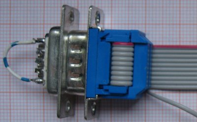

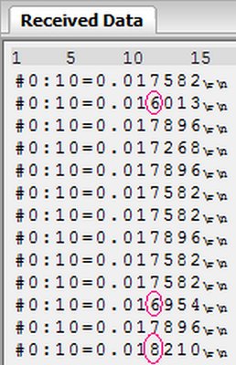

Jetzt was wichtigeres. Mache gerade die ersten Tests mit dieser Karte. Habe dazu eine 13cm lange Anordnung gebaut, die 10Polige Pfostenbuchse am Ende müst ihr euch denken, wegen der 512KiB-Begrenzung bei Fotos. Auf der aufgestecken Sub-D-Buchse ist Pin1 ( Ain0 ) mit Pin5 ( GND ) gebrückt.
Mit dieser Karte möchte ich auf 1mV genau messen, da darf sich dann natürlich die ein Millivoltstelle nicht ändern und am besten auch nicht die 100µV-Stelle. Vielleicht liegt es an meiner selbstgeätzten Platine. Könnt ihr mal eure gekaufte testen ?
Bei der 10V-Anzeige gehe ich von dem Drahtende des an Pin1 angeschlossenen weißblauen Drahtes mit Abgreifklemmen, die an einer 34cm langen Strippe sind, an JP2 dem TPref Pin.
Hiermit bin ich sehr zufrieden. Werde mal untersuchen, ab welcher Spannung diese Abweichungen auftauchen.
Schön, das man nach der ersten Abfrage : " 0:10val? ", nur noch die 10 eingeben muss

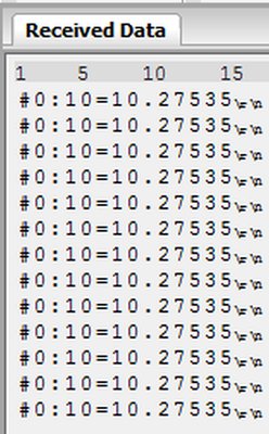

Sehr zufrieden, war evtl. etwas voreilig. Ist klar, die OpAmp's waren am Vollanschlag, da der Jumper JP1 nicht gesteckt war. Somit war eine Verstärunkung von 10 eingestellt. Hätte mir eigentlich eher auffallen müssen, da ja eigentlich die 2,560V hätten angezeigt werden sollen. Aber irgendwie dachte ich, da die Referenzspannung vorgegeben ist, das dies zum Vollausschlag führt. Stimmt in gewisser Weise, denn wenn dies am Pin2 ( In+ ) des AD-Wandlers ( U4 ) passiert, ist es auch so.Bernd_Stein hat geschrieben: Bei der 10V-Anzeige gehe ich von dem Drahtende des an Pin1 angeschlossenen weißblauen Drahtes mit Abgreifklemmen, die an einer 34cm langen Strippe sind, an JP2 dem TPref Pin.
Im Moment habe ich das Problem eine ripple,- und brummfreie Spannung vorgeben zu können. Habe beim Chinesen schon ein Referenzspannungsnormal mit vier Ausgängen, die auf 5-Stellen hinter dem Komma, ausgemessen wurden und auf dem AD584LH basieren geordert, aber das kann dauern bis es da ist.
Auch die Messstrippen sind ein Problem, da diese auch kurzgeschlossen einen ordentlichen Brummanteil erzeugen. Es muss also was geschirmtes her.

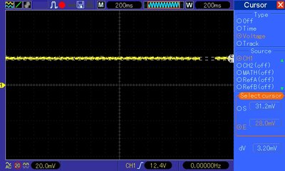

Die Ripple,- und Brummstärke im mV-Bereich darzustellen ist gar nicht so einfach. Mein DSO hat nämlich ein Eigenrauschen von mindestens 3mV   ( Direkt an der BNC-Buchse kurzgeschlossen ).
  ( Direkt an der BNC-Buchse kurzgeschlossen ).Bernd_Stein
