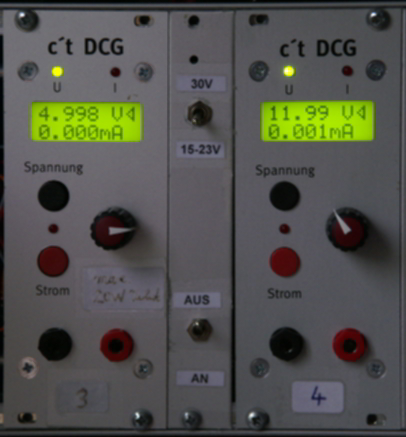

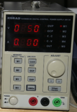

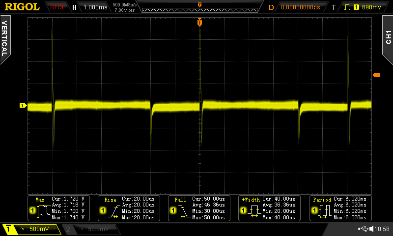

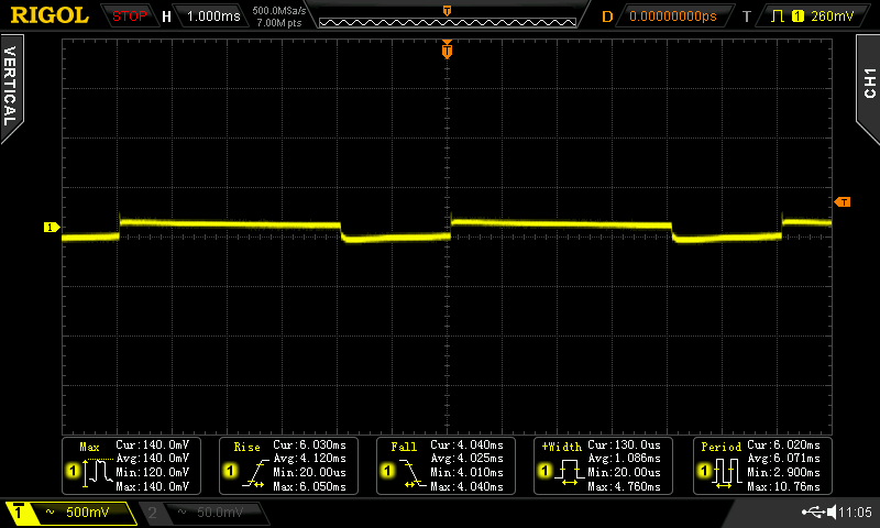

Interessehalber habe ich mal vier billige Netzteile an die elektronische Last EDL gehängt und geguckt, wie sich die Netzteile so schlagen.
Hier sind die Kandidaten:
DCG doppelt
DCG doppelt
Korad KA3005DC
Korad KA3005DC
Nexodia NPS3005
Nexodia NPS3005
NG2930
NG2930
NG2930 BL.jpg (69.99 KiB) 78575 mal betrachtet
Von der Leistung her sind die Kandidaten der 30V-Klasse nicht ganz vergleichbar.
Das rechte c't-lab DCG (mit Ausbaustufe DCP) schafft 2,5A, das NG2930-BL schafft 3A, Korad KA3005DC und Nexodia NPS3005 schaffen 5A.
Gemeinerweise habe ich die Oszilloskopbilder nur durchnummeriert und den Geräten nicht zugeordnet. :)

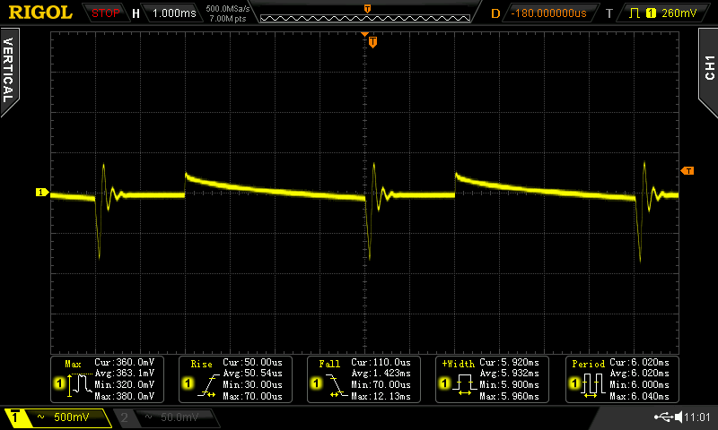

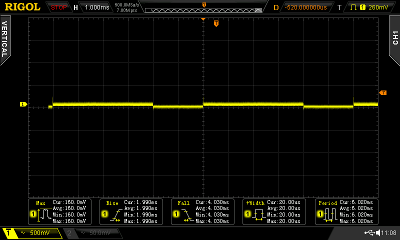

Der erste Test ist der Spannungstest:
Last EDL
2ms an
4ms aus
Strom 2,5A
Einstellung Prüflinge 12V Strom unbegrenzt (Das DCG kann nicht viel mehr als 2,5A)
Scope: AC-Kopplung
Spannung 1
Spannung 1
Spannung 2
Spannung 2
Spannung 3
Spannung 3
Spannung 4
Spannung 4

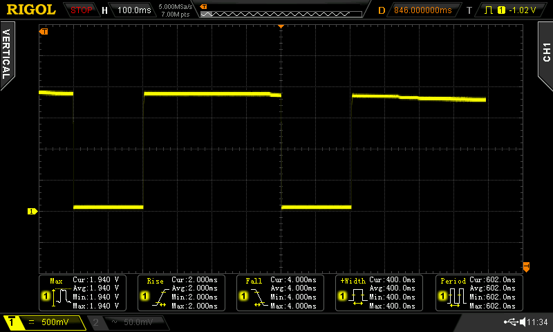

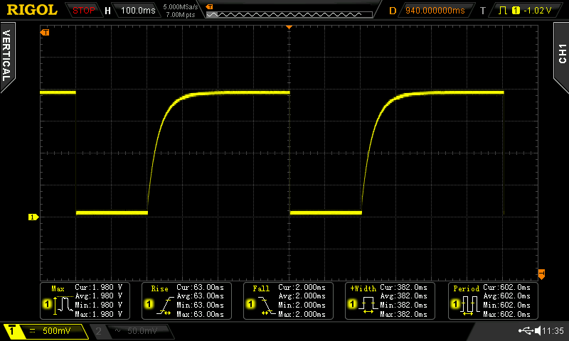

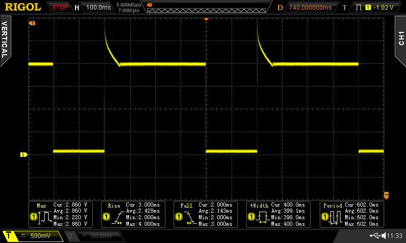

Der zweite Test ist der Stromtest:
Einstellung Prüflinge:
Spannung 2V
Strom 1A
Einstellung Last EDL:
200ms an
400ms aus
Strom 2,5A
Scope DC-Kopplung
Strom 1
Strom 1
Strom 2
Strom 2
Strom 3
Strom 3
Strom 4
Strom 4

Auflösung:
Die Nummern der Messungen gehören zum Messgerät mit der Nummer [ 5 - nr ].
Spannung 1 gehört zum Messgerät Nummer [ 5 - 1 = 4 ].
Man muss also nur die Messgeräte oder die Messungen gedanklich umsortieren.
