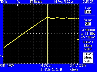

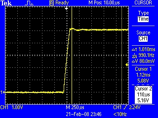

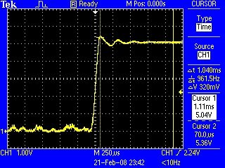

Die Frage nach dem Überschwingen nach Lastabwurf kann ich bei mir bei 5 Volt Sollspannung auf max. 0,40V bei 22mA und sonst bei ca. 0,20V (1mA, 19mA, 500mA und 1000mA) beantworten, siehe Oszillogramme. Das ist zwar nicht perfekt, aber gar nicht sooo schlecht.
Zur Ergänzung: Die neueste Dimensionierung mit den "vielen Änderungen" auf Bugfixplatine und Hauptplatine des DCG habe ich mal an einem von meinen beiden Exemplaren ausprobiert. Die obigen Oszillogramme veränderten sich dabei nur unwesentlich, lediglich der Peak bei 19mA ist auf 5.28V zurückgegangen.
