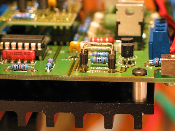

Ich habe zum Abschluss dieses Themas mal ein Bild von dem BugFix auf meinem DCG gemacht :
Man sieht hier die zusätzlich in Reihe zu D6 noch eingelöteten zwei weiteren Dioden (ich hatte leider nur 1N4003 / besser wären wohl zwei weitere 1N4007 gewesen). Insgesamt habe ich jetzt also vier Dioden über den Stromfühler-Shunts, statt der zwei im Schaltplan angegebenen. Ich habe damit noch mal alle Strombereiche durchgemessen. Irgendwelche nichtlinearen Abweichung gab es nicht mehr. Hier mal die mittleren Abweichungen (Standardabweichung) über den gesamten Messbereich:
