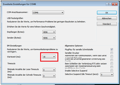

Beim virtuellen COM Port kann man Einstellungen vornehmen. Ich glaube dass das geschilderte Verhalten weniger häufig autritt, wenn ich dort kleinere Werte bei Wartezeit und Größe der übertragenen Dateien einstelle. Leider lassen sich die Probleme aber auch damit nicht komplett abstellen.

Kommunikationsproblem mit ct'lab und ADA-IO Platine
- Einstellung COM Port
